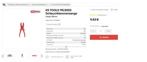

Es gibt hier sogenannte Wasserschlauch-Abklemmzangen,dann brauchste nich das komplette Wasser ablassen,jenachdem wie alt das Wasser schon ist!
-Vorteil: nur geringer Wasserverlust,brauchst nich den Boden abdecken.
Gute Wochenendzeit
guckste hier:
https://www.youtube.com/watch?v=CAxARNXufhA
Abklemmzange
