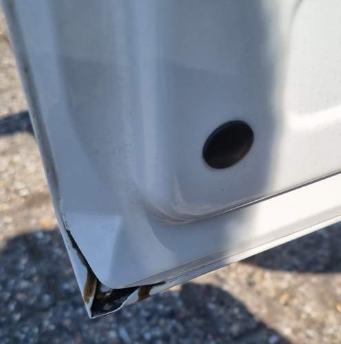

Vermute mal da waren bestimmt die Abläufe an den Ecken der Türen dicht bei soviel Ansammlung von Wasser in den Türen oder?
Denke ich auch. Es erschreckt mich nur, dass er vorher nichts gehört hat bei der Menge. Danke aber für die Bilder, weil ich mir das beim nächsten Blick unters Auto auf der Bühne auch mal anschauen werde.
Wobei es da zwischendurch wohl eine Verbesserung gab und die letzten Cabrios größere Abläufe haben.
@SirHitman schrieb am 3. Mai 2022 um 09:48:46 Uhr:
Wo genau sind die Ecken? Einer Bilder ? Zur Erinnerung, bin ahnungslos bei solchen Dingen ;-)
Siehe hier
