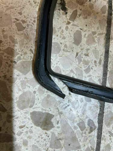

Mein Bulli hat einen neu aufgebauten Motor beim Freundlichen bekommen - alles prima. Leider rissen jetzt nach jeweils ein paar hundert Kilometer erst die linke dann die rechte Wassermanteldichtung. Natürlich ist das Garantie, aber es ist Ober-Mist, das Auto anschließend vom ADAC heimverfrachten zu lassen und die Familie dann privat heimverfrachten zu lassen. Auf jeden Fall wurde uns dadurch dieses Jahr der Bulli-Urlaub vermasselt: Höchststrafe!
Meine Frage: Weshalb kann die neue Wassermanteldichtung (Reinz) denn in einem neu aufgebauten Motor zweimal kaputtgehen? Das Auto hat Autogas, lief aber 11 Jahre klaglos damit, daran kann es also nicht liegen.
Nach meinem Verständnis als Ingenieur kann eigentlich nur Material, Einbauspalt oder Beanspruchung durch Druck-/Temperatur der Grund sein.
Temperatur schließe ich dabei aus, da die Kühlwassertemperaturanzeige völlig normal war. Die Dichtung liegt auch im Wasser und dicht dran sind Kühlkanalbohrungen. Das Material von Reinz wird als Top in Foren bewertet und mein Freundlicher schwört auch drauf. Ob der Einbauspalt paßt weiß ich nicht. Ich denke, daß es bei ca. 8 mm Einbauspalt genügend Toleranz in der Gummidichtung gibt. Es bleibt also eigentlich nur der Druck übrig, der das zusammen mit der Temperatur bei längerem Betrieb macht.

Ich glaub eigentlich eher an die Theorie, daß Zylinder, Kopf und Block irgendwo nicht maßlich zusammenpassen. Das führt bei einer zu starken Pressung zu einem dreiachsigen Spannungszustand im Gummi. Wenn dann unter erhöhte Temperatur und Zeit bei längerem Fahren der E-Modul runtergeht, dann reißt die Dichtung wie bei mir in der Nähe der Ecke, ein typisches Schadensbild für eine WMD.

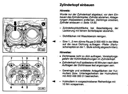

wurde die richtige Dichtmasse verwendet?
Wurde die Dichtmasse nur kopfseitig auf die Dichtung aufgetragen oder fälschlicherweise auch blockseitig?

Aber wenn ich mir das ganze ansehen, dann kommen als Montagefehler nur falsche oder falsch angewendete Dichtmasse sowie womöglich ein ungleichmäßiges Anziehen der Schrauben in Frage.
Alles andere würde bedeuten dass da irgendein Teil nio ist und der Fehler bei weiterer Verwendung des Teiles wieder vorkommt.
Ein Montagefehler wird sich mit zeitlichem Abstand aber nicht mehr unbedingt feststellen lassen. OK, Dichtmasse auf 2 statt auf einer Seite der Dichtung schon. So lange die Teile nicht gereinigt wurden. Aber falsche Dichtmasse wird womöglich schon schwieriger. Und Schrauben ungleichmäßig angezogen...
...Ein Montagefehler wird sich mit zeitlichem Abstand aber nicht mehr unbedingt feststellen lassen. OK, Dichtmasse auf 2 statt auf einer Seite der Dichtung schon. So lange die Teile nicht gereinigt wurden. Aber falsche Dichtmasse wird womöglich schon schwieriger. Und Schrauben ungleichmäßig angezogen...
Das könnte sein. Falsche Dichtmasse schließe ich aus, denn diese liegt den verwendeten Dichtsätzen bei. Jetzt warte ich mal, was mein Freundlicher als Nächstes berichtet...
