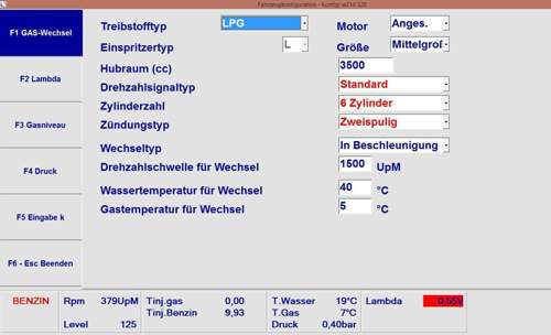

also ich habe mir das ganze grad mal per software angeschaut
Motor bzw kühlwasser temperatur 80 grad, laut software der gasanlage aber nur 37 im benzin
und 26 im gas betrieb???
auch zeigt mir die software ne motordrehzahl von unter 400 U/min im stand an
ich denke mal das da von der programierung her was nicht stimmt oder ?
hänge mal bilder ran.

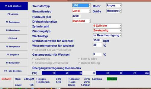

übrigens hab ich es jetzt hinbekommen die wassertemperatur auf 25 grad zum umschalten zu setzten

@freizeittechnologie schrieb am 7. Januar 2016 um 09:26:38 Uhr:
Das sollte so nicht sein und könnte etwas mit einer schlechten Masseversorgung zu tun haben. Ein paralleles Massekabel am Steuergerät oder am Temp.-Sensor könnte helfen.
Muss die Drehzahlschwelle denn wirklich sein? Probier doch mal eine Schwelle von 300 U/Min aus.

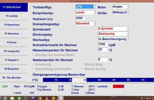

so ich habe die umschalttempertur jetzt auf 25 grad gesetzt, dann schaltet er wenigstens um...
die wassertemperatur liegt aber weiter bei ca 30 grad auch wenn ich ne stunde gefahren bin,
achso ja ne 2. masse leitung hab ich auch zum wasser sensor gezogen
