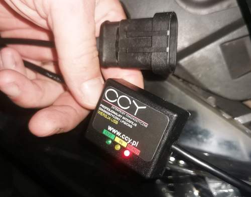

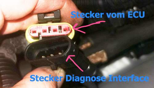

Ich habe eine ebenso banale wie elementare Frage: Wo schließt man das LPG Diagnose Interface Kabel an!? Also wo das USB Kabel hin soll ist mir klar .... aber wo kommt es am Fahrzeug ran?!
Ich habe einen passenden Anschlußstecker gefunden. Ich nehme an er kommt vom Steuergerät der LPG Anlage?
Mein Problem ist dass ich eine Fehlermeldung beim Anschlußtest bekomme. Deshalb bin ich mir nicht sicher ob es auch wirklich der richtige Stecker ist?!

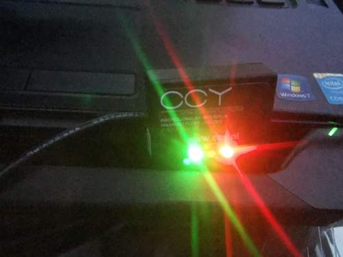

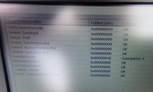

Das Interface macht einen Selbsttest und gibt bei Schritt 2 einfach ein Fail an. (Schritt 2 von 3).
Ich bin mir aber wie gesagt gar nicht sicher ob ich es an der richtigen Buchse angeschlossen habe - siehe Bilder. Nachdem der Test versagt, möglicherweise eher nicht.

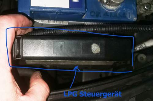

Software muss zum Ecu passen. LPG Ecu ausbauen und Typenlabel fotografieren.

Hallo, ich habe einen neuen Verdampfer inklusive neuem Magnetventil verbaut - wobei ich mittlerweile davon ausgehen dass das alte Ventil in Ordnung war. Die Dichtugen vom Verdampfer waren aber hinüber, daher auch Kühlwasserverluste.
Ich habe das polnische Interface. Siehe Bilder. Dieses soll laut Hersteller mit meinem Landi Renzo Omeghas Gerät funktionieren.
Das Interface sendet, kann aber keine Daten vom Steuergerät empfangen un bricht an dieser Stelle ab. Siehe Bilder.
Ich habe auch festgestellt dass die Anlage das Magnetventil nicht öffnet. Zumindest hab eich es so verstandne dass mit Motorstart sofort die 12V auf das Ventil gegeben werden sollten. Richtig?
Ich habe bei Motorstart aber keinen Durchfluss im Stecker (0.02V gemessen). Wenn ich es manuel bestromme öffnet es gleich.
Da mein Interface keine Daten vom Steuergerät empfängt, gehe ich an dieser Stelle von einem Defekt des Steuergerätes aus.
Kann ich das Steuergerät mit dem Multimeter durchmessen um einen möglichen Defekt feststellen zu können? Falls ja, welche Werte sollte ich erhalten (Widerstand) bzw. an welchen Pins abgreifen?

Das Ventil öffnet erst nach Freigabe durch das LPG Ecu. Bei elektrischen Problemen oder Druckproblemen erfolgt keine Freigabe. Die Injektoren werden schon vor der Freigabe mit halbem Takt angesteuert.
Foto vom Ecu Label fehlt. Zuordnung einer passenden Software nicht möglich.
Link zum Interface Angebot fehlt. Tauglichkeit kann nicht überprüft werden.

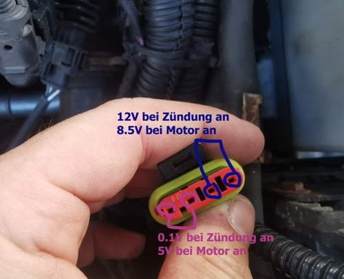

Kannst Du am Stecker am Fahrzeug bei Motor an 1x12V, 2x5V und einmal Masse messen?

moin
CONNECTOR NO 7 passt nicht. RX und TX sind bei deinem Ecu vertauscht.
Auf deinen Fotos ist ein LC 02 Plus Ecu zu sehen. Welches genau, steht auf dem Ecu Label, was du nicht zeigst.
Wurde bei Opel Irmscher LPG Aufrüstung Motor 16XE1, 16LET, 10XEP und 14XEP eingebaut. Bei Opel OSV Aufrüstungen wurden nur LC 02 Ecu verbaut.

Hallo, anbei Bilder vom Label des ECU sowie meinen Steckern.
Ferner habe ich die Spannungen an den Steckern gemessen unf füge auch diese Bilder anbei.
Auf dem ersten Stecker der wohl direkt vom ECU weg geht und an den ich mein Diagnose Interface anschließen wollte ist Spanung. Am Stecker der weiter hinten sitzt ist bei Zündung an keine Spannung.
Vielen Dank und Grüsse

moin Das ist eine OSV Aufrüstung.
Zum Fehler auslesen brauchst du Plus 4.0.3 GM https://projekt-tech.pl/programy-do-lpg-pm-23.html
Ab Vista brauchst du noch die soubor TCULR Datei zum Starten. Wenn das Ecu nicht gefunden wird, ist RX und TX am Interface Adapterkabel vertauscht. CONNECTOR NO 3 wäre richtig. Nicht CONNECTOR NO 7 wie in deinem Link.

Nicht neu kaufen, nur die beiden mittleren Kabel am Adapterstecker tauschen.
