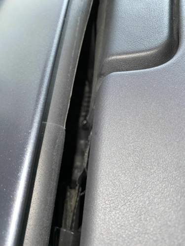

Also ich hab mir das mal angesehen.
Der Ablauf befindet sich knapp hinter der Tür.
Du siehst ihn bei geöffnetem Dach wenn Du neben der Klappe für die Verdeckmechanik und Karroserie nach unten schaust. Ich denke der ist bei Dir verstopft oder kaputt.
Andere stelle ist unmöglich wenn das Dach zu ist, da die tiefste Stelle der Gummifalz ringsum das Verdeck immer über diesen beiden Abläufen ist.
Den Ablauf für das Wasser an den Türen würde ich ausschließen.
Hänge mal beide Bilder an.

Bitte teile uns mit wie ich das Problem des Wassereintritt lösen kann .
es kann nicht der Ablauf sein. Das Wasser läuft zwischen Rückwand und Rückwandverkleidung runter
und tritt dann unten am Bodenteppich aus .
