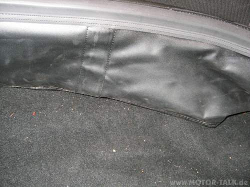

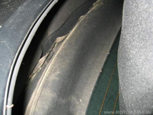

Bekannt ist wohl das die Wasserfangschale gerne verstopft. Bei mir hat sich allerdings die Wasserfangrinnne gelöst. So das jetzt bei stärkerem Regen das Wasser direkt in den Verdeckkasten kommt.
Die beiden Enden der Wasserfangrinne re & li sind noch fest, der mittlere Teile hat sich an der karosserieseitig gelöst.
Habe auch schon versucht diese wieder unter zu klemmen, jedoch rutscht diese immer wieder raus...
Ist diese Problem Bekannt und gibt es Abhilfe dazu?
Vielen Dank für Infos.
19 Antworten
Wollte nochmals nachfragen, ob wirklich noch niemand diese Problem / Defekt hatte.
Anbei mal Bilder davon...
Wasserrinne geschl.Verdeck
Wasserrinne geöff.Verdeck

Bilder kann ich leider erst am Wochenende nachreichen aber es ist nicht verstopft sondern es hat sich Wasserfangschale von verdeck kästen gelöst
die versprochenen Bilder vielleicht kann mir jemand helfen!!! Danke!!!

Ohne Abbau des Verdecks geht gar nichts.
Der Sattler würde die Verbindung zwischen Wasserrinne und Verdeckkasten nieten und evtl. nähen, aber nur, wenn das Verdeck und die demontierte Plasteabdeckung angeliefert werden. Kosten 40€.
Der Freundliche liefert für 248€ das Komplettteil Plasteabdeckung mit Wasserrinne, demontiert auch das Verdeck. Kosten insgesamt ca. 600€.
Es gibt aber auch die Möglichkeit, nach Verdeckdemontage die Verbindung zwischen Plastabdeckung und Wasserrinne mit Zweiseitklebeband zu verbinden.
In keinem Falle kommt man wohl um die Demontage des Verdecks herum.

Bei mir gleiches Thema mit dem abgelösten Wassersack. Hab mir das auch mal genauer angesehen. Beim Öffnen oder Schließen des Verdecks wird auf die Verbindung zum Kunststoff kein Zug ausgeübt. Auch nach mehrmalgien öffnen und schließen ist der lose Sack noch immer unterm Kunststoff. Daraus schließe ich, dass der ursprünglich verwendete Klebstoff einfach altersschwach wurde.
Einen Ausbau will ich mir aber nicht gönnen.
Hab das mal einen befreundeten KFZ Meister ansehen lassen. Seine Meinung war „…mit einem zwei Komponenten Kleber könnte das wieder Jahre halten.“ Der Aussage bin ich nicht abgeneigt.
Kleber drunter, und mit Hilfe der Überrollbügel und Streben auf Anpressdruck bringen. Einen Versuch ist es auf alle Fälle wert. Bevor ich aber zum 2K greife, werde ich ein gutes doppelseitiges Klebeband versuchen.
Ja, an das gute 3M Band habe ich auch schon gedacht.
Allerdings zieht beim mir an der Karrossereieseite der "Wassersack" beim öfnnfen/schließen des Verdecks immer wieder raus. Das merkt man auch das der unter Spannung ist.
Hm, das hab ich hier auch schon mal gelesen, dass die "Wasserfangrinne" nicht lang/groß genug wäre. Den Eindruck hatte ich auch - erst. Dann hab ich das Verdeck kurz vor dicht gestoppt. Die Wasserfangrinne gepackt und hoch gezogen. Das ging auch ganz leicht. Seit dem bleibt die WRinne auch bei mehrmaligen auf und zu da wo sie sein soll. Evtl. mag das von Fahrzeug zu Fahrzeug unterschiedlich sein. Aber - wäre dann die ursprüngliche Verklebung nicht Nonsens?
