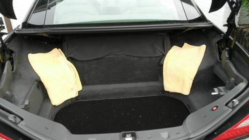

bei meinem neu erworbenem SL 350 Bj. 2009, steht bei jedem Regen das Wasser in der Kofferraummulde, es läuft links und rechts unterhalb der Heckscheibe in den Kofferraum, hat jemand Ahnung was zu machen ist, gibt es Kulanz bei Daimler ?

Lieber rechts und links ein Handtuch drunter. Alles andere ist nur temporär.
Und die nassen Handtücher regelmäßig wechseln! Hier sind schon so einige ZVs und Dachhydrauliken abgesoffen😰

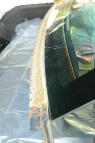

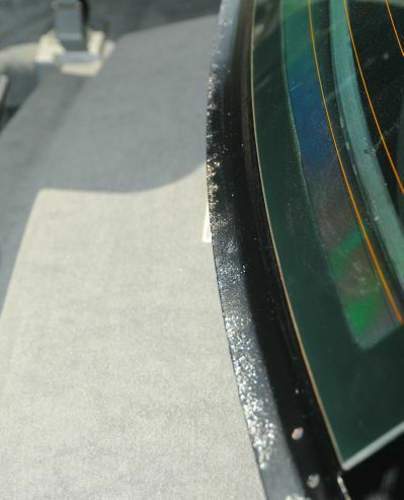

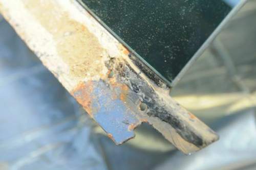

Wie es unter der vergammelten Dichtung aussehen kann, sieht man hier 🙁
Letztes Bild ist nach der "Behandlung" und vor dem Dichtung wieder anbringen.
Die Bilder habe ich während einer Reparatur aufgenommen. Dabei war das Vorbereiten, Entrosten, Abkleben, Grundieren und Lakieren etwa 60% und die Dichtung anbringen 40% der Zeit notwendig. Zusammen ca 3 Stunden, wobei beim Anbringen der Dichtung eine weitere helfende Hand von Vorteil ist.
Eine Pause von 2 x 1 Stunde zum Trocknen der Farbe kommt da noch on Top.

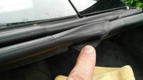

habe jetzt gesehen das sich das Gummi über die ganze länge der Heckscheibe gelöst hat, Rost ist nicht zu sehen, ich denke das sich das Wasser dort sich sammelt, dann li und re in den Kofferraum läuft,
macht es keinen sinn das Gummi wieder anzukleben ?
Damit wird meiner Meinung nach verhindert das Wasser hinter/unter das Gummi läuft .
Hallo xxx
Weil da viel falsch laufen kann gibt es bei MB sogar verschiedene Videoschulungen wie genau die einzelnen Abdichtmaßnahmen durchzuführen sind. Und ja es wird idR verklebt.
