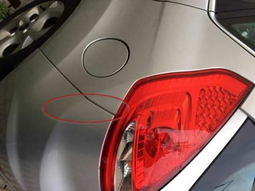

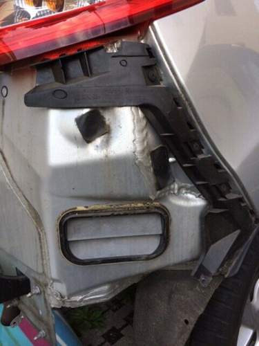

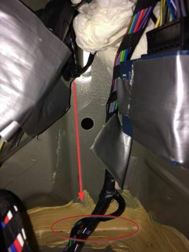

Vielen Dank für die Tipps. Hatte mich gestern noch mit einem Eimer Wasser an die Suche gemacht. Die überlappenden Bleche am Heckklappenscharnier hatte ich letzte Woche schon abgedichtet, das war es nicht. Hatte dann gestern die Stelle ausgemacht, mechanic74 hat die auch erwähnt (siehe Bilder). Das Wasser kommt über die Karosserie unterhalb des Rücklichtes und dann über die schwarze Box in den Innenraum, dort tritt sie dann aus. Muss nächste Woche mal die Stossstange abbauen, hoffe das geht ohne Hebebühne. Kann man die Zwangsbelüftung reinigen oder muss man da ein neues Teil kaufen?
Vielen Dank
Gruß Frank
Img-1681
Img-1683
Img-1684

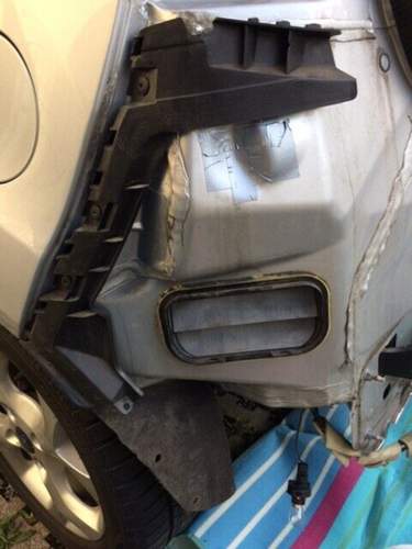

Guten Morgen, gestern hatte ich die Heckschürze unten. Das einzige was mir auffiel sind auf jeder Seite 3 Löcher die mit schwarzem Klebeband abgeklebt sind und nicht mehr dicht aussahen, habe das ersetzt. Die Zwangsbelüftung hatte ich auch unten und der Schwamm war fast trocken. Sammelt sich in diesem Raum das Wasser was eindringt und verdunstet dann? Oder wie genau soll das funktionieren?
Heckschürze ist nach ca. 15 min. unten gewesen, das nächste Mal geht es schneller, da weiss man dann wo man hinlangen muss ;-)
Jetzt warte ich den nächsten Regen ab.
Gruß Frank

Hallo, das hängt u.U. auch davon ab, was du alles am Auto hast (Parksensoren etc.). Ich kann es dir kurz von meinem Auto schildern (5 Türer 2009 ohne Parksensoren). Du demontierst nicht die Stoßstange sondern nur die Verkleidung (Heckschürze)
1. Decke hinlegen um die Heckschürze abzulegen
2. im hinteren Radlauf sind je 2 Plastikspreiznippel, die entfernen (Stift in der Mitte rausziehen)
3. Lampe der Nebelschlußleuchte rausnehmen (Bajonetverschluss) ggf. Parksensoren beachten???
4. hinter der Abdeckung im Radlauf sind je Seite noch eine Schraube drin, diese entfernen
5. unter die Heckschürze schauen (geht ohne Bühne), dort sind 2 Plastikspreiznippel, die entfernen
6. Kofferraum aufmachen und neben den Heckleuchten sind 2 Schrauben (Torx), die entfernen
7. die Heckschürze ist an der Verbindung zu Karosserie geklipst, vorsichtig lösen, dabei auf die kleine schwarze Nase unten achten, die nicht abbrechen (siehe Bild, so sieht es darunter aus)!
8. Heckschürze abnehmen und auf die Decke legen
Das wars bei mir, nachmachen geschieht auf eigenes Risiko ;-) Hat aber (beim ersten Mal) nur ca. 10-15min. gedauert. Wenn möglich einen Helfer dazu nehmen...
Wenn die Plastikspreiznippel schwer aufgehen etwas WD40 drauf, dann geht es leichter ;-)
Gruß Frank

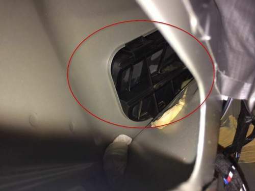

Also habe mal alles abmontiert an Verkleidung hinten rechts im Kofferraum.
Kann es auch sein, dass es durch die aufgenietete Kofferraumhalterung kommt? Weil wenn wir darauf gehalten haben mit dem Schlauch, kam es Schwall weise hinten raus.
Wäre das eine Möglichkeit?
Wollte es mal mit Sikaflex abdichten, gute Idee?

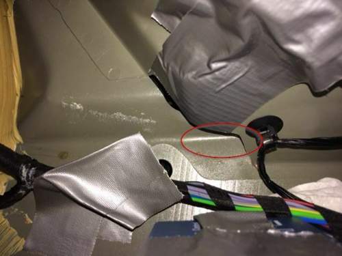

Kannste mal bitte ein Foto von hinten deines Autos machen??Bei dem Benz kam es sogar schon durch das Kofferraumschloss,nur die Menge,die du angibst,da meint man glatt,du hast keine Dichtung mehr drauf😁
Dichtung ist drauf. Habe mal im Bild die "Fließrichtung" des Wassers hinten links im Kofferraum markiert. Das oben ist ein Zellstofftuch, gehört da normalerweise nicht rein, die Klebebänder hat der Ford-Händler als Befestigung für die AHK ran gemacht.. Das Wasser kommt hinter dem Blech vor und ist letztendlich dann dort wo der Kreis ist. Habe gestern noch den Gummi der Dachreeling hinten gelöst und da drunter könnte es auch eine Undichtigkeit geben.
Gruß Frank
