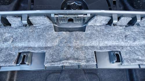

Servus, ich klinke mich mal ein da ich ein ähnliches Problem habe.
Letztes Jahr im Oktober hatte ich plötzlich immer stark beschlagene Scheiben. Bin mal auf die Suche gegangen und wurde im Kofferraum fündig. Die ganze Reserveradmulde war komplett durchgenässt. Ich habe den gesamten Kofferraum zerlegt konnte aber nicht herrausfinden woher das Wasser kam. Auch mit einem Hochdruckreiniger konnte man es nicht reproduzieren. Ich hatte zuerst die Zwangsbelüftung im Verdacht, allerdings war dort alles drumherum trocken. Ich habe die Stopfen, Dichtung und Rückleuchten kontrolliert, aber auch hier nichts auffäliges. Bin knapp nen ganzen Monat mit nacktem Kofferraum herumgefahren. Das Auto stand bei Regen, Wind und Wetter. Bin durch Starkregen gefahren und habe es mehrere male mit einem Hochdruckreiniger abgestrahlt. Aber kein erneuter Wassereintritt. Unter dem Steuergerät rechts beim Bordwerkzeug habe ich dann einen Stopfen gefunden, der ziemlich lose war. Diesen habe ich eingeklebt und alles wieder zusammen gebaut.
Aber nö, es kommt immer wieder vor dass mein Kofferraum feucht ist. Dabei kann man aber nicht klar sagen, zu welcher Situation es passiert da es völlig Sporadisch vorkommt.

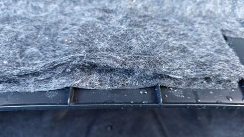

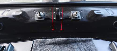

Heute war es wieder im Kofferraum feucht. Diesesmal habe ich aber einen Anhaltspunkt woher das Wasser kommt. Es scheint zwischen Karrosserie und der Kunststoffabdeckung (Ladekante) zu fließen. Allerdings weiß ich nicht genau wie es passiert. Entweder es drückt sich an der Dichtung vorbei ODER es kommt über die Heckklappe durch das Kofferraumschloss.
Jemand einen Anhaltspunkt ?

Was, wenn das Wasser beim Fahren einfach nur nach hinten schwappt und die Abdeckung nass macht? Die schaut auf den Bildern nur unten feucht aus!?
Ich würde alles mal perfekt trocknen und ALLES mit Küchenrolle auskleiden und mal fahren und kärchern.
@Mike3BG schrieb am 21. November 2024 um 08:22:50 Uhr:
Ne, also es muss richtung Ladekante kommen, da es aktuell nur zwischen Ladekante und Subwoofer nass ist.

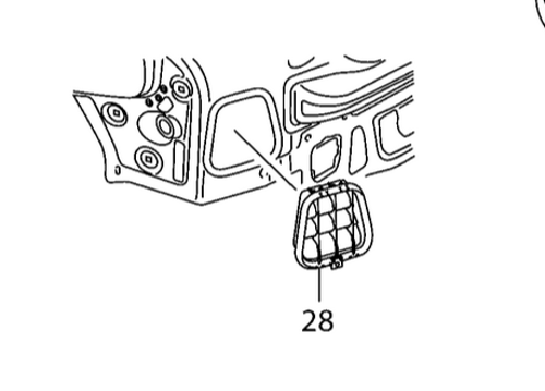

Hätte den jemand eine Ahnung wo man diese Zwangsentlüftungsklappen herbekommt oder nennen die sich anders ? Mir fällt jetzt nur die Werkstatt/ Autohaus ein wo man bestellen kann weil im Internet ist einfach nichts.
War den schonmal jemand mit dem Problem in der Werkstatt ? Weil ich überlege echt ob es überhaupt Sinn macht das die das Problem überhaupt finden. Und man nicht irgendwie auf gut Glück Teile austauscht und es im Endeffekt nichts bringt außer eine hohe Rechnung
Geiz ist hier falscher Ansatz. Wenn es dir zu viel ist, 50€ für 2 Gitter zu investieren, bohre 2 Löcher in den Kofferraum und gut ist

Ich finde die Gitter leider absolut nirgends zu bestellen sonst würde ich die mal austauschen wollen nächste Woche
Da gibt es 2 Optionen. Du rufst beim Audi Händler an,lässt dir den Ersatzteiledienst geben und bestellst sie dir anhand deiner VIN. Zweite Option ist, dass du in den bekannten Online Katalogen blätterst (z. B. Neminga) und suchst dir dann anhand der Teilenummer den Online Händler. Siehe Bild, die Nummer kann man finden.

Hast du schon eine Lösung zu dem Problem gefunden? Ich hatte Ende 2023 genau das selbe Problem und war am verzweifeln. Das Wasser kam genau wie bei dir aus rechten Seite durch das Blech. Ich hatte danach ein Jahr Ruhe, als die Dichtung des Scheibenwischers hinten getauscht wurde. Vielleicht kommt das Wasser von der Heckklappe, läuft durch die Kabeldurchführung und kommt unten wieder raus?
Hast du nach dem Waschen bei geöffneter Heckklappe vielleicht die Möglichkeit einen Wassertropfen zu sehen, der die Scheibe lang runterläuft? Mir ist das aufgefallen, da durch das Wasser die Rückfahrkamera ausgefallen ist.
