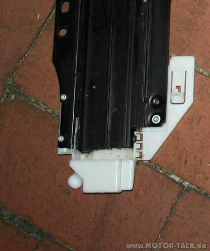

Wie genau muss ich mir das hinten eigentlich vorstellen mit dem Ablauf. Auf den Bilder die ich bisher gesehen hab (Senti) sieht das immer so aus, als wäre vor dem Anschluss für den Schlauch ein kleiner Sammelbehälter an der Wasserrinne des Schiebedachs..
Wie kann dann da Wasser austreten, wenn es gleichzeitig durch den Schlauch kommt?
Meiner Meinung nach muss dann ja der Schlauch gerissen sein, so dass ein Teil des Wassers durch den Schlauch geht und ein Teil eben durch den Riss in die Karosserie gelangen kann.
Also ganz ehrlich bist Du der erste hier im Forum wo der Wasserablauf hinten verstopft sein soll.... bisher betraf es bei ALLEN Beiträgen hier dazu immer nur die vorderen Abläiufe.
Dein Wagen muss schon sehr Bergauf stehen das es IMMER dort lang läuft...
Zumindest das Glas/Solardach ist nach vorne abfallend... wenn der Wagen gerade steht.
Ein Sammelbehälter ist da nicht.... das einzige was ich mir noch vorstellen kann ist das der hintere Anschluss vom Rahem ab ist.... das wäre blöd, aber wenig wahrsheinlich !
Der ist auf das Metall nur angeklickt/aufgesteckt. (siehe Bild)
