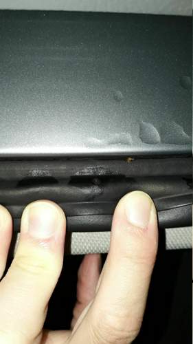

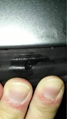

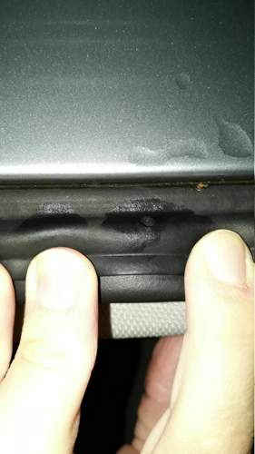

Habe heut morgen in der Tiefgarage mal grob die Dichtung am Kofferraumdeckel geprüft und dieses kleine Löchlein entdeckt. Es ist aber nahezu kreisrund mit sauberer Kante. Das scheint weniger ein Defekt als vielmehr eine gewollte "Bohrung" zu sein? Sie scheint auch nicht komplett durch das ganze Gummi hindurch zu gehen, sondern nur durch die obere Wulst.
Oder ist es doch ein Verarbeitungsfehler?
20170913-083911
20170913-083921
20170913-083934
Ich schau später bei mir mal aber eigentlich sind die dort Standard den die Luft muss entweichen können wenn die Klappe dagegen drückt
