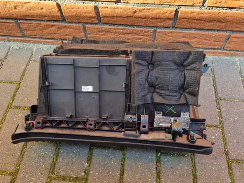

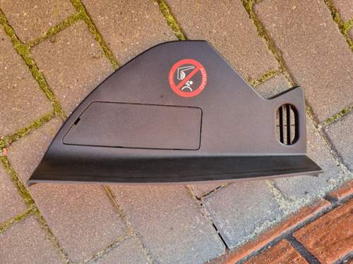

@Standspurpirat15829 schrieb am 31. August 2010 um 08:42:04 Uhr:
Du mußt Deinen ganzen Handschuhkasten ausbauen.
Das heißt, daß Du insges. 6 Schrauben lösen mußt um daran zu kommen.
Nicht ganz korrekt, insgesamt 8 Schrauben.
1. Schritt:
Beifahrertür öffnen und das Türgummi an der Karosserie abziehen, anschl. am Armaturenbrett die ganze Seitenverkleidung abziehen, nicht nur die Sicherungsöffnung öffnen sondern die ganze Verkleidung abziehen, ist nur geclipst.
Türgummi muss man nicht abziehen, sondern beim rausclipsen der Seitenverkleidung die Gummidichtung aufklappen. Es kann sein, dass sie beim Einbau stören wird, aber bei Demontage definitiv nicht. (Eigene Erfahrung, habe gerade alles demontiert)
2. Schritt:
Handschuhkasten öffnen und die 3 Schrauben oben lösen, es sind alles Torx. anschl. wieder schließen.

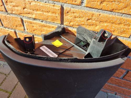

Torx 20. Dazu kommen nocht 2 Schrauben: eine rechts vom Handschuhfach (in Fahrtrichtung reingeschraubt) und eine, die am Hanschuhfach ganz rechts oben sitzt (siehe Fotos).
3. Schritt:
Im Fußraum unter dem Handschuhfach sind auch 3 Torx Schrauben zum lösen, danach kannst Du den ganzen Handschuhkasten nach unten abziehen, Vorsicht mit den Kabel.
Dahinter verbirgt sich der Pollenfilterkasten.
Diesen öffnest Du durch einen Schieber, und kannst anschl. beide Filter (liegen neben einander) herausnehmen.
Viel Erfolg
Oben 4 Schrauben
Seitenansicht von rechts
Seitenteil von außen

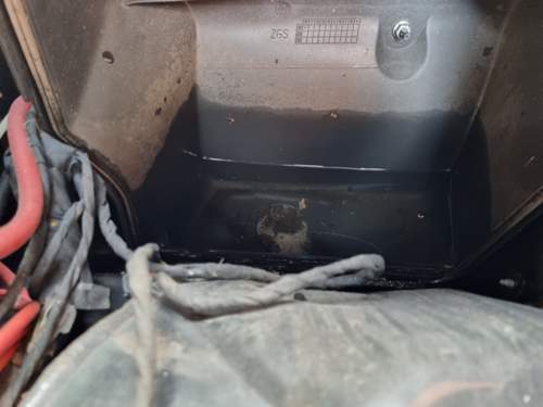

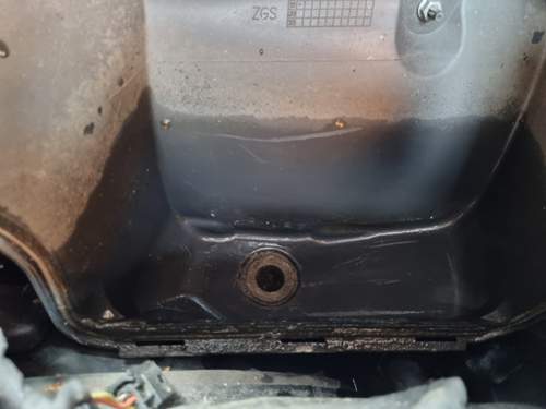

Bei mir war heute so. Zum Glück habe ich einen Nasssauger, konnte Wasser absaugen. Ob Abfluss wirklich verstopft ist (auf dem Foto sieht so aus) und wie frei soll er sein soll, habe ich keine Ahnung. Ich weiß nicht mal wo der Gang hinführt. Ich wäre dankbar wenn jemand mir das erklärt (beschreibt) oder ein Schema zeigt.
Schön voll ist der Kasten
Näher dran
Nach dem Absaugen vom Wasser

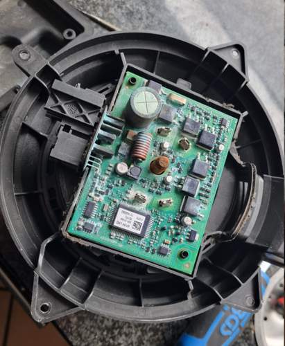

Hallo zusammen.
Heute hat es mich auch erwischt, besser gesagt schon vor ein paar Tagen, aber erst heute hat der Lufter anscheinend den Geist aufgegeben (vermutlich). Nach dem letzten Schneefall am Freitag wurde der Wagen noch gefahren und dann übers Wochenende abgestellt und nicht mehr bewegt, bis dann Schnee komplett weg war. Am Montag fing der Heizungslufter an zu spinnen. Im Handbetrieb auf Stufe 5 ließ sich das Ding anschmeisen, dann ist der ausgegangen, das Wasser ist in den Innenraum gelaufen, dann ging der Lufter wieder an, lief eine Weile, dann wieder ausgegangen und wieder konnte man hören wie das Wasser in den Fussraum Beifahrerseite fließt. Bis heute ging der Lufter trotzdem noch an/aus. Heute aber ließ er sich gar nicht mehr starten (Kurzschluss)?
Ich habe sollche Situationen schon in der Vergangenheit mehrmals gehabt, immer nach einem heftigen Regen oder beim Fahren im starken Regen. Zum Beispiel nach einer Waschanlage ist das mir noch nie passiert, aber nach dem Regen schon. Dann ging der Lufter auch damals aus, aber immer nach einer Weile wieder an und lief, als ob irgendwo da unten alles wieder trocken wurde.

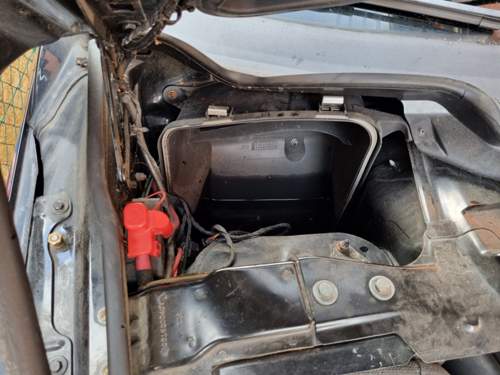

Heute habe ich im Motorraum diesen Kasten abgebaut und festgestellt, dass er schön mit Wasser befüllt ist. Das Wasser habe ich abgesaugt, dann im Innenraum das Hanschuhfach ausgebaut und die Abdeckung darunter auch. Na ja, so richtig viel Wasser fand ich da nicht, aber dort unten war es schon naß. Leitungen waren nur feucht würde ich sagen.

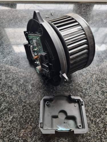

Wie kann ich jetzt am einfachsten überprüfen, ob der Lufter noch heile ist? Ausbauen und an die 12 Volt direkt anschliessen? Könnte das Steuergerät durch das Wasser einen weg bekommen haben und wo sitzt es? Gibt es quasi eine Notabschaltung als Sicherheitsfunktion im Falle eines Kurzschlusses und nach dem Fehlerlöschen (falls welche rausgehauen werden) wird wieder alles anlaufen? Als ich einen Wassertest gemacht hatte, konnte ich hören, dass im Inneren irgenwelche Klappen zufahren, denke ich, um wahrscheinlich das Eindringen vom Wasser zu verhindern (nur so eine Vermutung, mehr zum Thema hier https://www.motor-talk.de/.../...-dem-armaturenbrett-t6235880.html?...). Könnte eine Sicherung, die für den Lufter oder seine Steuerung zuständig ist, kaputt sein und wo finde ich sie (unter welcher Nummer)? Danke im Voraus

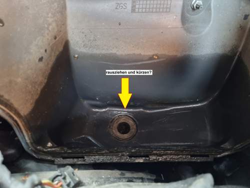

Der Ablauf da im Luftkasten ist zc 6-8 cm lang, zieh den ab nach oben, und kürze unterhalb ffast die hälfte weg, der ist unterhalb kreuzförmig zusammenliegend.
Dein Rhino steht wohl ehr in der Wildnis als in der Garage, dann sammelt sich doch mit der zeit schnell was zusammen und schmottert sich zu.
Wenn du den Ablauf kürzt , läuft das wasser schneller durch, eventuell hast du dann auch mal Wassergeräusche wenn das Wasser schneller abläuft, deswegen wurden die unten so eng entwickelt damit keine geräusche entstehen, ob man das im Innenraum merkt ist fragwürdig, die Dichtung ist in mehreren Modellen verbaut und macht jedesmal den gleichen Ärger.
Wie gesagt der Ablauf ist kurz und für in den hinteren bereich des vorderen Radlaufes, und läuft dort runter ins freie.

Der Lüfter müsste intern einen Regler haben, deshalb wäre ich vorsichtig direkt Strom drauf zugeben.
Ausbauen und eventuell trocknen .
Der Heizungslüfter müsste eine Sicherung haben,
@Benzländer schrieb am 15. März 2023 um 21:55:53 Uhr:
Danke für den Hinweis. Meinst du dieses Gummiding in er Mitte?
Sagen wir so. Ja, der steht draußen, aber in der Stadt und auf dem Grundstück wo weit und breit keine Bäume zu sehen sind. :-)
Ich werde es versuchen

Nr. 10 ist ganz unten laut Markierung. Aber egal. Ich habe einfach alle Sicherungen da überprüft. Alle sind heile
Der Lüfter müsste intern einen Regler haben, deshalb wäre ich vorsichtig direkt Strom drauf zugeben. Ausbauen und eventuell trocknen .
Habe ich. Ich glaube nicht, dass dieser Lufter noch laufen wird (siehe schöne Bilder). Es sieht nach einem unnatürlichen Tod aus. Ich habe das Ding noch nicht mit 12V getestet, aber ich denke, es lohnt sich nicht mehr. Kackteil kostet aber neu so ab 250 Euro. :-(
Was ich noch fragen wollte. Wo sitzt dieser so genannte "Igel"? Ihn würde ich gern sehen und visuel kontrollieren.
Ach ja! Und den Innenraumfilter habe ich ausgebaut. Der war nass und schmutzig.
