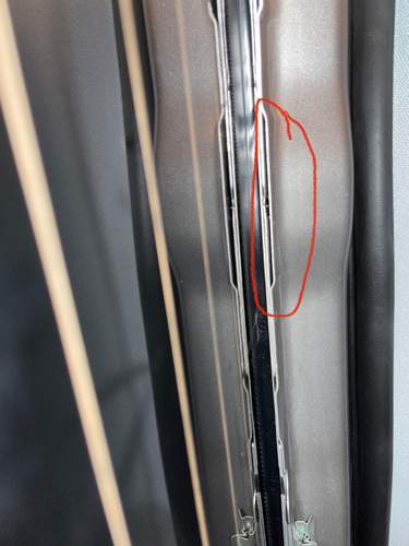

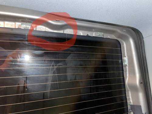

bei mir ist es im Kofferaum immer wieder nach Regenfällen nass.
Habe einen Vito CD111 extralang 639.
Anbei 2 Fotos. Vielleicht kann mir jemand einen Tipp geben?
Vielen Dank!!!

Bei mir kam das Wasser über die Kabelzuführung der 3. Bremsleuchte rein und lief an der Heckscheibe runter und setzte die Bettverlängerung unter Wasser.
Leider ist der Kabelbaum selber nicht wasserdicht abgedichtet, wodurch Wasser was unter die Bremsleuchte kommt einfach oben in das Auto läuft.
Ich habe Sie abgebaut und das Loch mit Silikon versiegelt.
Seit dem habe ich keine Probleme mehr!

Was ist mit den drei Schraublöchern, mit denen die Leuchte befestigt ist? Kann da auch Wasser eindringen?
ja an den schraublöchern der 3. Bremsleuchte kann auch Wasser eindringen,
hab die mit Teroson Fluid D 75 ml abgedichtet und ist seit 10 Monaten dicht

Ich habe die Erfahrung gemacht, dass das Wasser von oben auf die Scharnierplatte läuft, die an der Klappe befestigt ist und dort bei den drei Verschraubungen (Langloch) in das Profil der Klappe läuft. Dann kommt es bei der innenliegenden beidseitigen Vertiefung (wo die zwei Bleche des Hohlprofiles aufeinander geschweißt sind) zwischen den Blechen raus.
Wie ich das dicht bekomme, weiß ich noch nicht.

Hallo, das Wasser kommt durch die Abdichtung das 3. Bremslicht.
Bei mein Viano lief das Wasser auch in der Heckklappe und an der Innenseite der Heckscheibe runter. Nachdem ich den Moosgummi entfernt hatte und die Bremsleuchte eingeklebt habe hätte ich nie wieder Wasser im Kofferraum. Den Moosgummi gibt es leider nicht einzeln beim Hersteller. Man muss dann ein komplettes Bremslicht kaufen 🙁

Hallo, bei meinem w639 bj 2011 läuft ebenfalls bei starkem Regen Wasser durch die Heckklappe. Die Verkleidung habe ich abgenommen und mich bei Regen mit geschlossener Heckklappe in den kofferraum gesetzt. da sieht man die Stelle wo das Wasser raustropft.
Also am besten mal bei der dritten Bremsleuchte anfangen zu suchen?
Das Wasser kommt durch einen kleinen Spalt am Blech. Ich hoffe man erkennt das auf denen zweiten Bild.

Ich bin echt schwer am Überlegen den Dachhimmel abzubauen und dann eine Versteifung für die Antenne herzustellen aus Blech und mit Karosseriekleber zu verkleben. Da ich die Heckklappe wegen Problemen mit der Kamera (wohl auch Wassereinbruch) offen habe, werde ich die 3. Bremsleuchte auch mal nachdichten bzw. deren Dichtheit überprüfen.

Ich hatte auch Wassereintritt.
Habe die Empfehlung bekommen, "Butylschnur" als Dichtung einzulegen. Ist flexibel, klebrig, aber lösbar. Hat top funktioniert. Klappe trocken.
Ich habe 3mm Butylrundschnur genommen - einfach mal die Suchmaschine fragen :-)
