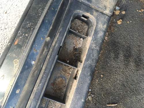

Gesten hatte ich die Silberne Einstigsleiste hoch genommen die befindet sich ja bei geschlossener Tür unter dieser im Innenraum.
Das komische ist das die Fächer unter der leiste nass sind und zwar auch die ohne Schraublöcher.
Wie sollte dort Wasser herein kommen ?

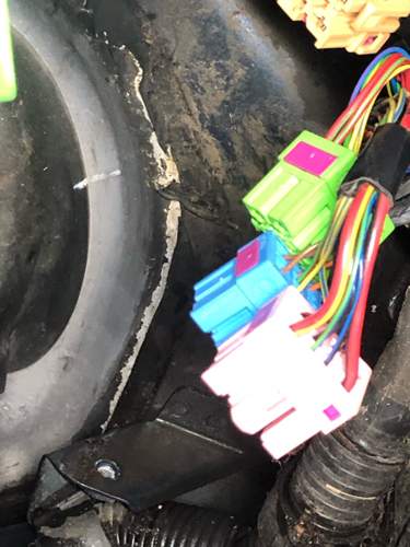

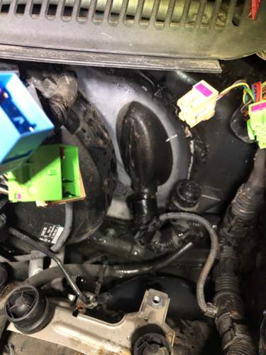

Update ich war ja bis eben draußen von der Tür kommt es schon mal leider nicht das wäre als Fehlerquelle ja auch zu einfach.
Es muss wenigstens das halbe Auto demontiert werden 🙄
Der Teppich muss raus damit man überhaupt etwas sieht also auch die Mittelkonsole.
Unter dem Teppich steht das Wasser soviel weiß ich schon.
Zwei Handtücher habe ich jetzt erst mal darunter gestopft.
