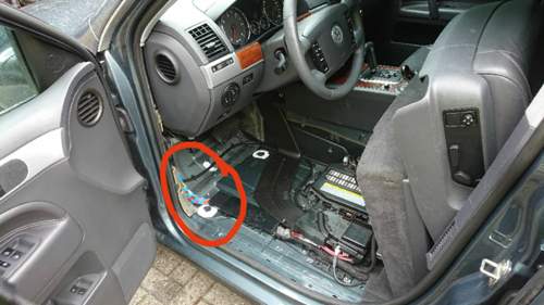

Mache das so du bekommst das Wasser sonst nicht raus, der Schaumgummi ist triefend nass. Hatte bei mir zwei Küchentuchrollen gebraucht um das aus den Schaumgummi raus zu bekommen. Und zwei Tage lang die Heißluftpistole auf der Kleinen Stufe reinpusten lassen. Ohne das hätte das Wochen gedauert und bei mir war Sommer.
Hatte bei mir den kompletten Wasserkasten mit Druckluft ausgeblasen, ohne die bekommste das nur äußerst schlecht alles raus, da ist alles zugebaut auf der Beifahrerseite sitzen ja auch noch die Steuergeräte. Darunter wird auch alles voll liegen.

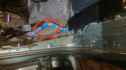

Nachdem ich das ganze auch grade erst mitgemacht habe kann ich nur empfehlen, Teppich raus und zum trocknen in den Heizungskeller. Vorne im Fußraum befinden sich Verlängerungen der Can-Bus Leitungen die sonst auf Dauer kaputt gehen, am besten gleich den Kabelbaum aufmachen und auch von innen trocken legen bzw. die Verlängerungen direkt aufmachen trocknen und neu verkrimpen.
