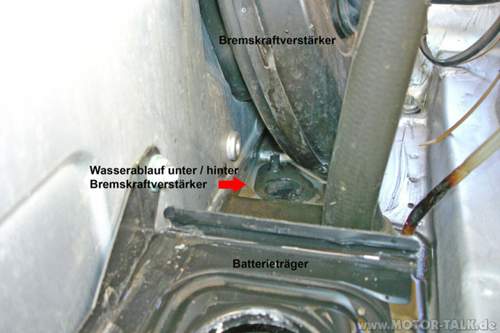

Hey Leute,
hab heute mein auto bisschen abgespritzt, weil ein Vogel oder anscheind eine Horde von Vögel ihre Geschäft drauf entledigt haben.
Dabei ist mir aufgefallen das der Wasserablaufkasten voller Wasser ist, welches auhc nicht abläuft.
Problem ist ich finde irgenwie die Wasserablaufventile nicht bei dem Model, die sollen eigentlich links neben bremskraftverstärker sitzen und rechtes unter der batterie aber da finde ich ncihts. Wäre nett wenn mir jemand genau sagen kann wo die sind.
Vielen Dank

Ja die Stopfen sind unter der batterie und unter dem Bremskraftverstärker.
Am besten die Batterie ausbauen und den Stopfen darunter entfernen dann hast du für immer Ruhe.
MFG
den halter von der betterie auch runter dann kommst de perfekt dran oder du greifst bei kaltem motor unter den kaste... je nachdem was für ein Motor verbaut ist. Beim 1,6 möglich 😉

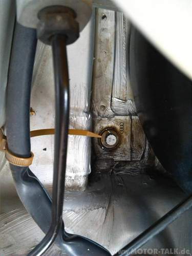

Hallo.
Bei mir steht 2 cm Wasser unter dem Bremskraftverstärker. Bin mir nicht sicher ob das Wasserablaufventil dieses auf den Fotos ist. Wer kennt sich aus?
Img-20130915-165402
Img-20130915-165418
Normalerweise ist das nur ein normaler stopfen, schwarz aus Gummi. Ohne schnickschnack. Ist zwischen BKV und Batterie im Wasserfangkasten bei mir. Ist auch gut zu sehen.

Bei mir im Etzold steht, dass es wohl 2 Ventile gibt und zwar soll eins unter der Batterie sein und einer in der Nähe des BKV. Zwischen BKV und Batterie sind bei mir die beiden Leitungen des Wärmetauschers. Genau vor den beiden Wärmetauscherleitungen ist ein kleines Loch. Könnte dies der Ablauf vom Wasser sein?

Unter der Batterie sitzt eines dazu musst du aber mindestens die Batterie lösen und ggf. sogar ausbauen.

In der Nähe vom BKV ist auch einer, allerdings kann ich dir auch nicht sagen wo genau.

Das Wasserablaufventil sieht aber nicht so aus wie auf den beiden Bildern von mir? Dieses "Teil" ist direkt neben dem BKV. Stimmt es das es aus Gummi ist und schwarz ist?
Das auf den Bildern sieht aus wie ne Schraube vom Lenkgetriebe.
Ja das Ventil ist schwarz und aus Kunststoff und in deinem Fall wahrscheinlich voll mit Dreck.
