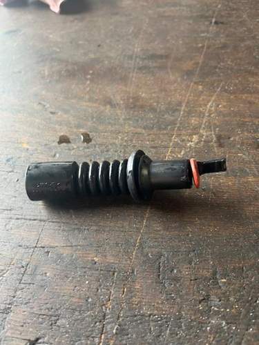

@MajoSteines217 vielen Dank für die sehr detaillierten Fotos!
@Sascha_95 Danke Dir!

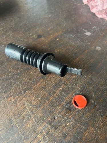

Die Tülle lässt sich ja komplett nach innen durchziehen.
Wichtig ist, dass man die Gummitülle reichlich einfettet beim Wiedereinbau. (Vaseline, Silikonfett)
So schnell gehen die nicht kaputt. Die roten Kappen in jedem Fall ablassen. Die haben nur die Aufgabe Ablaufgeräusche zu minimieren.

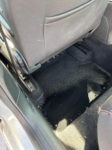

Vor Jahren hatte ich hinten Wassereintritt in die Reserveradmulde. Erledigt.
Jetzt war es vorne soweit. Die Schläuche waren von den Lautsprechern gequetscht. Habe den Halter umgedreht damit der Schlauch den Lautsprecher umgeht. Die Gummitüllen konnte ich von innen raus ziehen und mit schmieren wieder rein stecken. Die rote Kappe von der Tülle gehört weg! Am Himmel konnte ich, nachdem ich die Sonnenblende und Haltegriff entfernt hatte, mit der Hand den Schlauch ab- und anstecken.
Mit dem Nasssauger konnte ich locker 3 Liter absaugen. Jetzt liegt noch ein Lufentfeuchter am Boden.

Aber normal gibt es schon seit mindestens 2019 eine TPI, dass die roten Gummistopfen ab sollen, damit sowas nicht passiert.
Meine sind zumindest seit 2019 deswegen ab.
Dadurch hat man zwar Kluckergeräusche sobald etwas Wasser im Schlauch steht und man mit offenem Dach fährt, aber dafür halt keinen verstopften Schlauch mehr.
