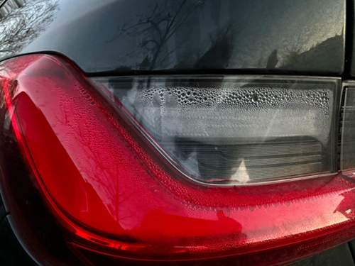

der G21 von meinem Freund hat nach Regentagen oder Waschanlagenbesuchen regelmäßig ganze Wassrtropfen in der linken Rückleuchte. Die rechte Rückleuchte hingegen ist absolut trocken.

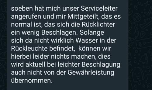

Laut dem BMW Händler sei dies Stand der Serie.
Ist das normal? Wer hat für mich einen Tipp?

Ich glaube das ist normale Feuchtigkeit. Hat man doch auch im Frontscheinwerfer ab und zu, die nach einer gewissen Zeit dann wieder verdampft.

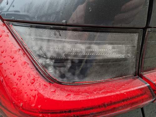

Hier noch ein Bild von meiner Heckleuchte… Eure Meinung? Normal oder nicht normal? Ich habe jetzt zur Einschätzung durch BMW einen Termin Mitte Februar.
Das ist auf keinen Fall normal und „Stand der Technik“!!! Die müssen, eben wegen den Tropfen ersetzt werden! Es wäre zumindest mal meine Meinung und ich hätte auch nicht beim Freundlichen in dem Fall nachgelassen.
Nicht normal. Kulanz / Garantiefall.
Wenn Tropfen schon stehen ist es zuviel.
Das ist schon deutlich mehr wie bei mir. Für meinen Geschmack muss das getauscht werden. Bei dir ist ja auch der rote Bereich der Rückleuchte voll mit Wassertropfen.

Ja, sehe ich auch so. Ich melde mich, sobald ich beim Freundlichen war. Rechne mit einem Tausch nach Kulanzantrag…

So sah meine linke Heckleuchte auch aus und die wurde auf
Garantie getauscht.
Hatte ich auch so, zum Autohaus gefahren, gezeigt = "ja die muß erneuert werden, hab ich aber nicht da, ist aber morgen hier, bitte kommen sie morgen zu wechseln". Absolut keine Diskusionen, einen Kaffee getrunken und fertig, ach ja und Auto wurde auch noch gewaschen und ausgesaugt. Also bei mir ist die Welt noch in Ordnung.

Update zu meiner Heckleuchte: Diese wurde heute vom Freundlichen auf Kulanz getauscht. Gewaschen und ausgesaugt on top 😁 Ich bin zufrieden!
