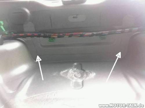

mein Touran 2,0 TDI BJ 6/2006 (noch vor 1. facelift) hat ein Wasserproblem: es sammelt sich Wasser in der Reserveradmulde.
Ich konnte auch lokalisieren, wie das Wasser in die Mulde kommt: Direkt am heckseitigen Abschlußblech der Mulde gibt es eine Schweißnaht bzw. dort sind zwei Bleche aufeinander geschweißt (laserschweißung ?). Rechts und links von dieser Naht kann man die Bleche mit der Hand ein wenig zusammendrücken, hier leckt es raus. Frage ist nur, wie das Wasser hinter dieses Blech kommt ?? Sprich, den Ort, wo das Wasser "hinter die Kulissen" eintritt, habe ich noch nicht gefunden.
Folgendes habe ich schon getestet:
- Wasser tritt ein, egal ob man fährt oder ob man parkt -> damit kann man Spritzwasser von unten ausschließen, oder ?
- Heckklappe ist dicht, wie ich nach Abbau der Verkleidungen und Wasserberieselung feststellen konnte
- Das Wasser ist klar und richt nicht nach Scheibenreiniger, die Hechscheibenspritzdüse scheint folglich dicht zu sein
- die Füße bzw. Dichtung der Dachreling sind es nicht (Test mit gefärbtem Wasser)
- die Seitenfesnter im Kofferraum sind dicht (Kofferraumverkleidung habe ich komplett demontiert, alles trocken soweit man greifen kann)
- Fußraum im Innenraum ist trocken, auch das Ablagefach im Fußraum der 2. Sitzreihe
- Test mit gefärbtem Wasser auf der Frontscheibe brachte auch kein Ergebnis
Hat jemand eine Idee ?

vielen dank für die Tips. Hinter der Stoßstange habe ich tatsächlich noch nicht gesucht. Anbei ein Foto von der Rückwand der Reserveradmulde, auf dem die Wasser-Eintrittsttellen mit weißen Pfeilen markiert sind. Ich hoffe, man erkennt die Naht.
Werde weiter berichten, was die Suche ergeben hat.

hi cockie,
nach nochmaliger untersuchung der beiden bleche am heck denke ich, das dort das wasser relativ sicher nicht rein gekommen sein dürfte. diesbezüglich vermute ich eher ein "dorthinpritscheln" vom wasser welches eh schon drin ist. ich vermute in erster linie das wir in der radhäusern fündig werden. ich muß wie gesagt auf besseres wetter warten, hast du eher die gelegenheit, in ner großen garage oder so ?
mfg, Raeddi
