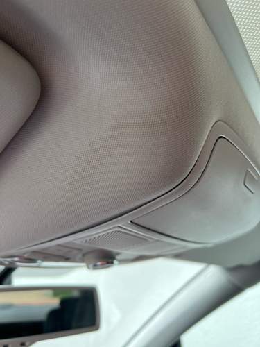

Für mich klingt es so als wäre der Wasserschaden durch das defekte Panoramadach verursacht worden. Es könnte ja sein das der Vorbesitzer oder auch Händler davon wussten und habe das Dach stillgelegt. Halte uns auf den laufenden wie der Händler sich verhält.
Diese Vermutung habe ich auch. Es hieß nur „Dach hackt wegen den Schienen. Die Sicherung ist daher raus“. Da habe ich mir keine großen Gedanken gemacht. Allerdings habe ich das Prüfen lassen und meine Werkstatt hat im Bereich der Steuerung am Dachhimmel Wasserspuren entdeckt.
Das Dach hackt nicht, es ist nicht funktionstüchtig. Und nun auch irgendwie undicht bzw. Anscheinend ja der Ablauf.
Ich werde weiter berichten.

Das dauert nicht lange und dein kompletter Himmel löst sich…. Dann haste den Stoff rum flattern..
Der Himmel löst sich bei mir nach 17 Jahren auch ohne Panoramadach und ohne Wasserschaden …. ;-)
Dauert nicht mehr lange, dann treten die nächsten Feuchtigkeitsfehler in anderen Stg auf und dein Auto riecht modrig/feucht.
Rost unter den Fußmatten........
