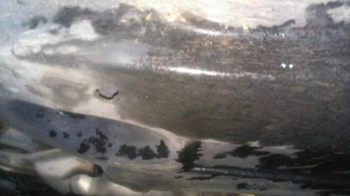

So hab jetzt mal fotos gemacht wie das Loch aussieht und auf dem letzten Foto sieht man auf welcher Stelle das ungefähr ist, auf der Fahrerseite ziemlich nah am Radkasten und dann ca. 10 bis 15 cm vom Rand entfernt im seitlichen Unterboden oder Abdeckung was das auch immer ist ?
Vielleicht könnt ihr euch das jetzt besser vorstellen oder wenn ihr Zeit habt mal nachgucken was da eigentlich wäre weil ich denke nicht das, dass Loch dahin gehört...

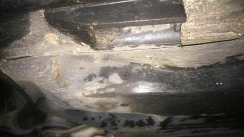

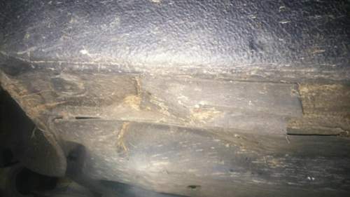

Hallo, kann das evtl der Punkt für den Wagenheber sein?
Hab n paar Fotos gemacht.
Ich weiß, unterm Auto ist er nicht so sauber :-o

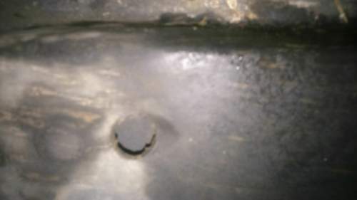

Moin, also der Punkt wo der Wagenheber ansetzen muss ist das nicht.. Das Loch ist noch etwas weiter weg vom Rand...

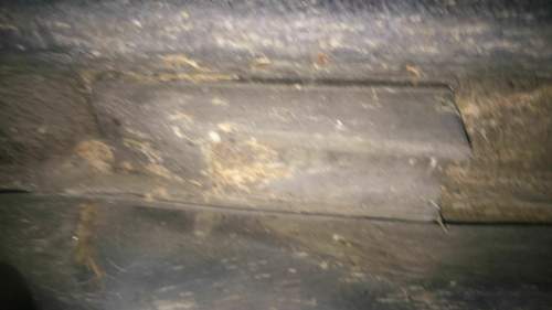

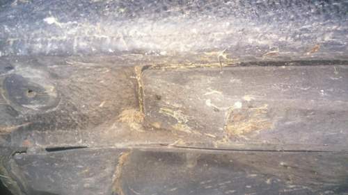

OK habs gefunden.
Abgesehen von dem großen Rechteck das bei dir fehlt, ist das Loch wohl normal.
Hab nochmal Fotos gemacht von Fahrer und Beifahrerseite.
Vorne im Bild ist die Aufnahme vom Wagenheber und hinten das Loch.
An dem Loch ist eine Seite abgerundet wie ein "Wasserauslass".
Sind das die Löcher die du meinst?

...das Loch ist da(war gerade draussen beim Auto)...das ist aber sowieso nur eine Plastikverkleidung,der eigentliche Unterboden vom Auto ist darunter...ich nehme mal an,daß das Loch nur dazu da ist,damit sich in diesem Zwischenraum kein Wasser hält...das Loch gehört also dahin,der Klimaanlagenablauf ist weiter in der Mitte....
