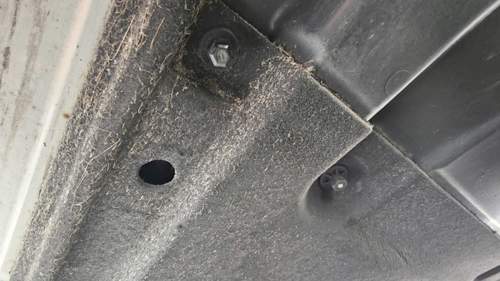

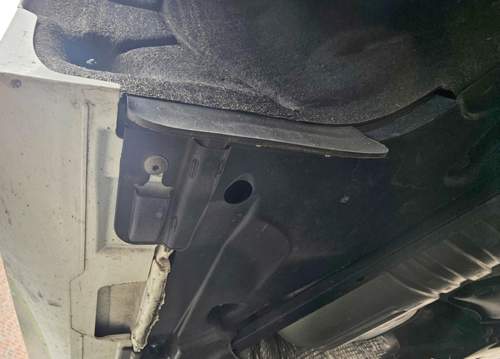

Ohne die Verkleidung zu entfernen scheint da wohl kein rankommen ...
1
2
3
