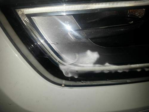

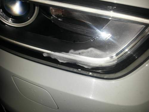

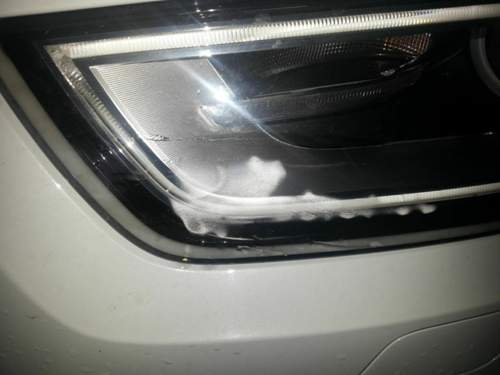

habe es gerade in den Alpen gehabt, 6 Std. im Regen und Schnee gefahren ... und schon waren die Xenon Scheinwerfer "leicht" beschalgen .... siehe Fotos.
Nach 2 Tagen war alles wieder "trocken".

Ich hatte das auch mal - und zwar in den zwei Wochen, in denen ich mit defektem Xenonbrenner rumgefahren bin. Vorher und danach nicht mehr. Also stimmt es, dass die Wärme den - undichten - Scheinwerfer regelmäßig trocknet.
Aber das heißt doch, dass das Fahrzeug immer "trocken" abgestellt werden muss. Wenn jmd. regelmäßig, auch bei Schlechtwetter unter der Laterne parkt, z.B. ja auch im Urlaub denkbar, würde das bedeuten, dass je länger das Auto steht, es umso mehr Kondenswasser in die Scheinwerfer zieht und dann ziemlich unschön aussieht, eben wie kaputt.
Meiner steht immer draussen, hatte weder beim Q3 noch beim Superb beschlagene Scheinwerfer. Zumindest nicht anderes, als in der BA beschrieben.
