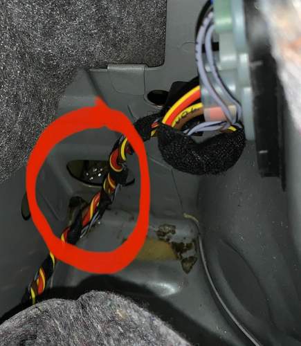

Hallo ,
es geht um meinen Mercedes A180 , Bj/EZ 03/2013, 68000 km , 90 KW.
Seit einiger Zeit habe ich etwas Wasser im Kofferraum unter dieser Gummimatte. Es ist noch nicht dramatisch viel ( so das es in den Fahrraum schwappen könnte , aber halt doch feucht )
Ich habe gelesen das hier oft die Überdruckklappen schuld sein sollen ( diese lasse ich nun Morgen bei Mercedes austauschen - auf gut Glück ... )
Anscheinend wurde das Problem von Mercedes damals erkannt und bei später gefertigten Autos behoben. Da dies ja eigentlich ein Fabrikationsfehler von Mercedes ist stellten wir einen Kulanzantrag, der natürlich abgelehnt wurde ... Kosten ca. 300€ ...
Ich habe heute mal den ganzen Kofferraum leergemacht und mit Küchenrolle ausgelegt. Danach habe ich über die Heckklappe und insbesondere über die Rückleuchten ca 60 - 70 Liter mit der Gießkanne Wasser drüber laufen lassen ( der Nachbar meinte was ich da mache , ob das Auto noch wachsen soll - aber dies nur nebenbei ) um zu sehen ob vielleicht irgendwo was erkennbar ist wo das Wasser reinkommt - aber nix , alles Pfurztrocken !!!
Kann Wasser bei den Überdruckklappen nur reinkommen wenn man fährt und die Klapoen öffnen ?
Oder weiß vielleicht noch jemand etwas anderes ?

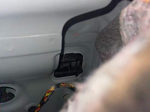

Ich hatte den gleichen Mist. Ganze Auto voll Wasser. Bzw. die ganze linke Seite bis vorne in den Fußraum. Wie mein Vorredner schon sagt, sind es die Überdruckklappen. Aber kannste leicht überprüfen. Machste hinten im Kofferraum die Abdeckungen ab wo der Verbandskasten sitzt und leuchtest mal links und rechts mit einer Lampe rein . Musste Kopf bisschen reinstecken und nach hinten Richtung Stoßstange schauen. Dann kannst du das gut sehen. Und drück mal hinter dem Fahrer und Beifahrersitz auf die Fußmatte und schau mal ob die schon feucht sind. Bei mir wurden auch 60 Prozent übernommen aber das war ein sehr sehr langer Kampf.
Vielen Dank für den Tipp , habe gerade nachgeschaut , und tatsächlich war es hinten links feucht , rechts alles trocken . Der Fußraum Gottseidank auch noch trocken !
Hab mal ein Bild gemacht und hoffe ich kann es hochladen , auch für andere mit evt. selben Problem ...
Achso und ich habe mir die verbesserten Klappen für 24 € bei Mercedes gekauft und in meiner freien Werkstatt für 150 € einbauen lassen und noch zusätzlich mit Karrosseriedichtmasse einkleben lassen. Weil das musste schnell passieren damit mir mein Auto nicht ganz voll läuft und dann hatte ich Zeit mich mit Mercedes herum zu streiten wer mir die ganzen neuen Matten mit aus und einbau bezahlt. Mit dem zusätzlich einkleben habe ich mal im Internet gelesen. Dann haste für immer Ruhe.
Hoffe ich , habe es ihnen auch gesagt , das sie es bitte mit Karosseriekleber einkleben sollen , na hoffentlich machen sie das dann auch ...

Ja da wurden geänderte Überdruckklappen eingebaut
So , Auto geholt ( hatte es vor der Arbeit abgestellt und nach Feierabend geholt )
Gefragt ob sie die Klappen , wie ausdrücklich von mir gebeten , Wasserdicht eingeklebt hatten , Antwort : „Nein, das dürfen wir laut Mercedesvorgabe nicht machen“.
Was soll das bitte , verbauen Schrott Überdruckklappen , lehnen dann ab dafür geradezustehen und ignorieren Kundenwünsche ( damit ihr Schrott wenigsten Wasserdicht ist ) .

Ich habe die alten Klappen gesehen und die neuen die ich gekauft habe. Die neuen sind zusätzlich mit einer Gummilippe. Das wird schon dicht bleiben. Mach dir da keine Sorgen. Das ist bestimmt noch Restwasser in der Ecke. Kannste ja trocken machen mit einem Lappen und dann beobachtest du das mal. Und wenn das richtig trocken ,dann fährst du mal durch die Waschanlage und schaust mal danach ob die Ecke innen trocken ist. Wenn ja dann schaust du mal alle paar Monate danach und gut ist. Ansonsten bin ich von dem w 176 total begeistert. Keine Werkstatt mehr seitdem gesehen . Und das schon seit fast vier Jahren. Meiner ist von 12/2013
