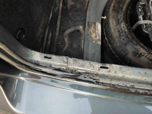

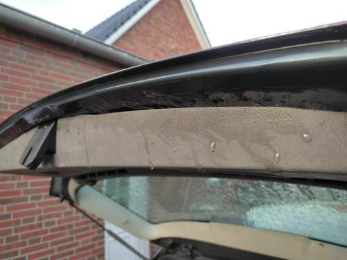

Moin,
habe einen Golf 4 1.9 TDI 96KW ASZ.
Hab das Problem, dass ich Wasser im Kofferraum hab, dieses scheint an der Heckklappe und der Dichtung durchzukommen, gerade während der Fahrt und bei Regen ist immer sehr viel drin. Sobald ich die Heckklappe zumache, kann ich sie noch etwas bewegen, als würde sie nicht ganz schließen und an die Dichtung kommen. Das hab ich schon versucht:
- Die Abstandshalter ganz reingelassen: hat nichts gebracht.
- Dichtung sieht noch ganz gut aus.
Anbei ein paar Fotos.
Was kann ich noch versuchen? Kann das "Fangschloss" verschleißen und das führt dazu, dass die Klappt nicht mehr richtig schließt?

Zum Wassereintritt durch die Heck-Klappen-Dichtung:
Man sollte alle Türen- und Deckel-Dichtungen mind. 2x jährlich penibel reinigen und mit Gummi-/Kunststoff-Pflegemittel (Silikon-haltig) einstreichen. -> Besonders WICHTIG: kurz vor der kalten Jahreszeit, damit die Gummis NICHT anfrieren und an der glatten Oberfläche Schaden nehmen !!!
Wenn man die Heckklappen-Dichtung reinigt und trocken wischt, sieht nach einer Wässerungs-Probe mit einem Gartenschlauch oder Gießkanne danach genau, wo Wasser eindringt ...
-> Vielleicht hat es bei Dir am GOLF einen Anprall-Schaden am Heck gegeben, der das Blech etwas verbogen hat und deshalb Wasser eindringt?
-> ODER: Du wirst Dir eine neue Heckklappen-Dichtung kaufen müssen ...
Man kann auch zusätzlich den Dichtungs-Andruck erhöhen, mit Versetzen der Scharniere der Heck-Klappe !!!
Das hatte ich auch schon gelesen, aber auch dass ich dann irgendwas (fällt mir gerade nicht ein) unter die Scharniere legen muss, damit dort kein Wasser eindringt. Weißt du zufällig wie das heißt?
Danke dir auf jedenfall schonmal 😉
@Hansen89 schrieb am 28. Februar 2022 um 12:15:00 Uhr:
Das nennt sich "Dichtung" -> ist leider bei VW KEIN Ersatzteil beim Scharnier, man muss sich diese aus einem Dichtungs-Fleck selber zurecht schneiden.
Schau dir auch mal die Moßgummidichtungen der Rückleuchten an. Die gammeln ganz gern mal weg.
Siehe:
http://www.golf4.de/.../...er-im-kofferraum-im-rechten-teil-woher.html

Das Wasser kommt nicht durch die Rückleuchte bzw an der Dichtung. Sieht eher so aus als würde meine Heckklappe nicht richtig an der Dichtung sitzen. Also wie du oben selbst schriebst wegen dem Anpressdruck.
Hab mich schon vor eine Woche im Golf angemeldet, werde nur leider nicht freigeschaltet und kann somit keine Threads erstellen oder Bilder sehen. Weiß einer wieso?
Hab mir jetzt einen Satz Dichtungen gekauft, sobald dei da sind werd ich das mal ausprobieren.
