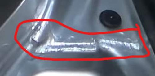

Hab ein Problem hab wasser im kofferraum es kommt hinten links hinter der seiten verkleidung raus an so einer naht bei regen und es tropft von oben auf die zwangsentlüftung
Ich weis nicht mehr weiter bitte brauche hilfe

hatte auch das Problem mit Wasser im Kofferraum, Werkstatt hat bei mir durch farbwasser herausgefunden, daß die 3.Bremsleuchtendichtung defekt war, nun ist alles gut.

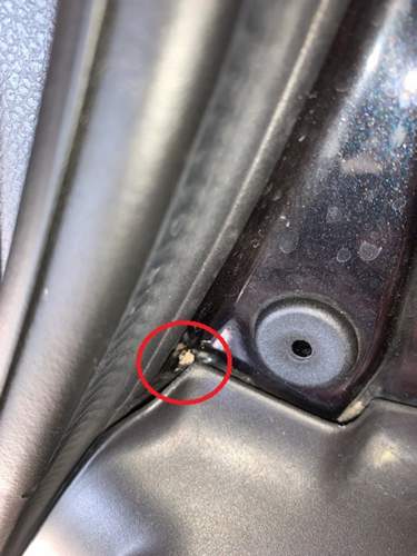

Hätte dazu auch mal eine Frage, mir ist letztens aufgefallen, dass an der roten Stelle (Heckscheinwerfer rechts) der Klebestreifen(?) von der Karrosserie aufgegangen ist. Material ist relativ weich, gummiartig.
Wofür ist der Klebestreifen? Sollte man da was machen? An der linken Seite ist alles in Ordnung.
Danke!
Solan das keine dichtung ist
Ich bin mir eben unsicher, was es ist 😮 Für mich sieht es nach einem Klebestreifen der Karrosserie aus, aber bin mir nicht sicher.

Musst mal Scheinwerfer ausbauen und bild machen

Aso da würde ich was drann machen wenn das auf geht
Würde da alles richtig reinigen und dann sikaflex drauf schmieren kein silikon

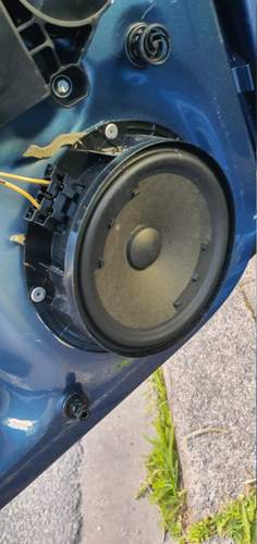

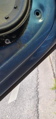

Frage mich wie da am Lautsprecher überhaupt wasser hin kommen kann ???
Wenn die Scheibe oben ist, kommt immer was an der Dichtlippe vorbei und tropft in die Tür. Wenn dasAuto schräg steht, oderwenn der Ablauf der Tür nicht frei ist, oder wenn die Türfolie undicht ist, kommt schnell was in den Innenraum.
