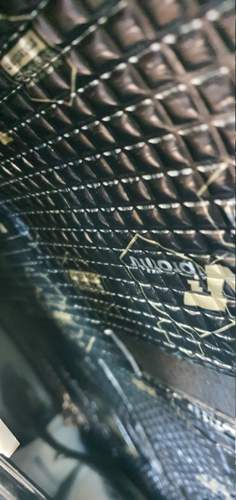

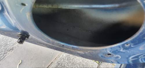

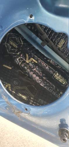

Heut schon mal innen in der türe gedämmt

Du beschwerst dich hier über " Mein Auto ist komplett nass, HILFE " aber erstmal die Türen dämmen? Du bist echt der Knaller..

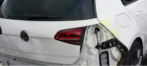

Punkt4: Das äußere Rücklicht undicht und da gibt es insgesamt 3x Dichtungen. Einmal die große Dichtung über den Anschlussstecker und dann 2x einen kleinen O-Ring, welche nach einer gewissen Zeit auch spröde und platt sind.

Hier noch ein Bild zum Punkt4, wo das Wasser reinlaufen kann und bei dir auch gut möglich ist.
