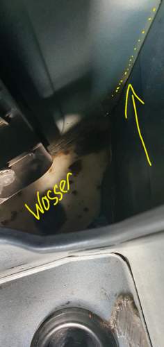

Hab ein Problem hab wasser im kofferraum es kommt hinten links hinter der seiten verkleidung raus an so einer naht bei regen und es tropft von oben auf die zwangsentlüftung
Ich weis nicht mehr weiter bitte brauche hilfe

Aber wie soll ich die kofferraum dichtung prüfen?
Ich meine das wasser kommt vom rücklicht da sind so 2 pinne dran die in an die karosserie gehen
Meine wenn ich mit der hand von innen fühle kommt von oben pin wasser
Also das wasser kommt zwichen diese näte dursch wenn ich wasser über die rückleüchte kippe und hab rechts auch verkleidung ab gemacht da ist auch wasser drinne glaube aber links ist es schlimmer ??
Durch was für Näthe? Zeig mal Bilder
Hier
Bild senden geht nicht??
Da

Hallo habe das Problem immer noch mit wasser
Heute haben wir festgestellt das wenn wir mit schlauch harter strahl über die hintere türe wasser spritzen leuft es hinten links im kofferraum in dieser ecke raus???
Und ich denke das es was mit der tür dichtung zu tuhen hat ä?
Weil unten in der tür dichtung steht wasser was es nicht soll eigentlich.
20230311
Schon mal die bekannte Stelle am Lautsprecher geprüft?
Nein
Das Problem ist wenn ich wasser strahl auf die türe halte höhe griff leuft das wasser irgendwie von da aus in den kofferraum?
Bitte um hilfe bin schon so lange am suchen und heute erst bemerkt das es von der türe kommt ??
Wie schon erwähnt...LS checken
Ok aber was soll ich denn da genau machen ?
