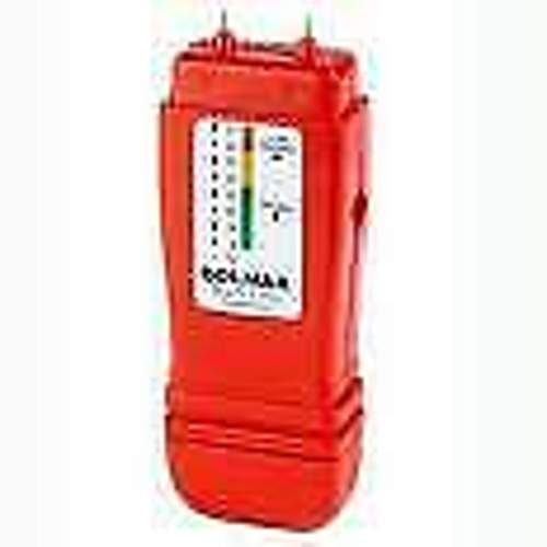

habe auch gleich nach Feutigkeit unter der Fußmatte geforscht, es fühlte sich trocken an. Aber, wie oben erwähnt, kann man die Feuchtigkeit evtl. nicht tasten. Ich habe dann mit einem Holzfeuchtigkeitsmessgerät (die beiden Messsonden in den Teppich gestochen) getestet, es reagierte nicht. In Holz funktioniert es gut. Vielleicht hat einer von Euch ein Messgerät und Feuchtigkeit im Wagen und kann es testen.
Holzfeuchtigkeitsmessgeraet
