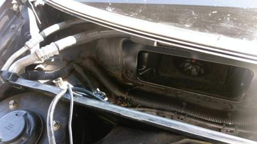

so update: nach dem es wieder richtig geregnet hat hab ich eine testfahrt gemacht. innen alles trocken bis zur ersten rechts Kurve. dann hört man das Wasser wieder und es begann ganz links, wo die kupplung stehen würde, zu tropfen. Also irgendwas ist dort undicht, wo das wasser aber in den Hohlraum reinkommt ist mir immer noch unklar

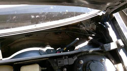

Hab jetzt neue frontscheibe,scheibenwischer motor ausgebaut und alles silikoniert,sogar die Schweissnath,und es kommt wieder rein.
Innen hab ich Abdeckungen weggenommen und nach dem regen heute Nacht kurz gefahren.
Und das ist die Stelle wo es reinfliest
Hoffe jemand hat einen neuen Rat
Bin sogar am überlegen das ganze mit bauschaum zu füllen,hab echt genug von diesem mist

Die Bilder die Du zeigst zeigen ja nur das Wasser was schon innen ist .... die undichte Stelle muß aber aussen.... Bereich Windschutzscheibe und darunter sein ....
DAn kann man nur alles frei legen .... Heizungskasten raus, Wischer raus , peinlichst sauber machen und jede NAht genau anschauen....

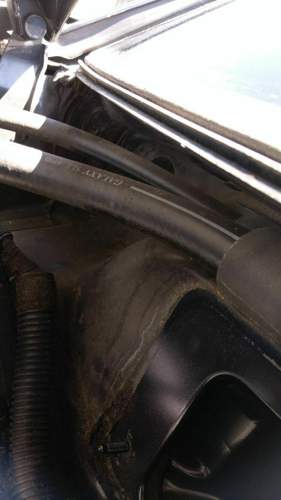

Also wasserkasten ist dicht, das Wasser kommt hier an der ecke bei der A Säule rein
Das ist die ecke, man sieht noch das ende des Armaturenbrettes und da drunter ist es nass. Am zweitem Bild wo mein Finger ist unter dem Armaturenbrett ist es nass und von dort fliest es runter.
Das komische zeug ist wie es aussieht die dichtmasse die wahrscheinlich undicht ist
Hoffe mann kann es erkennen wo es reinkommt

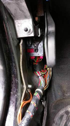

Ich hatte exakt das gleiche Problem.
Nach einer Neuen Scheibe war das Problem behoben.
Im Übrigen solltest du den Stecker X1 (Fahrerfussraum) auf Korrsosionspuren Prüfen. Sonst spielt dir bald die Elektrik verrückt.
