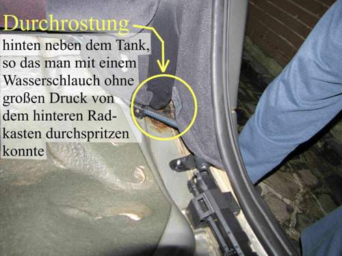

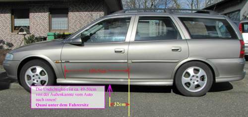

Heute habe ich mir dem VectraB-Fußbad angenommen.
Also,
• Fahrersitz ausgebaut
• geteilte Sitzbank hinten ausgebaut
• Mittelkonsole losgeschraubt und hoch gesetzt
• Plastikverkleidung an den Türschwellern abgenommen
• Teppich in der Mitte des Wagens mittels Messer durchgeschnitten, an den Stellen, wo nich eine Verbindung zur anderen Seite war
• die unter dem Fahrersitz geteilten beide Teppiche rausgenommen
• Teppiche mittels Wasserschlauch gesäubert, auf gehangen und nach Stunden mittels Naßsauger abgesaugt, so das möglichst viel Wasser weg war
• Den Plastikstopfen aus dem Bodenblech unter dem Fahrersitz raus genommen
• Dann mittels reinem Wasser und Bürste den ganzen Schmutz aus dem Wagen ausgespült.
• Dann sah ich das Problem, wo das Wasser ins Fahrzeug rein kam:
• hinten rechts an der Türe war es durchgerostet bis in den Radkasten
Das muss nun noch in den nächsten Tagen geschweißt werden und damit ist der Wagen dann hoffentlich trocken gelegt.
Als Anlage sind noch Bilder eingefügt
Gruß Bert
