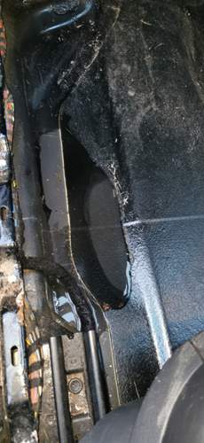

Hallo ich habe folgendes Problem
Aus dem Loch neben dem hebel um die Motorhaube zu öffnen kommt Wasser raus. So das der ganze fußraum plitsche nass ist.
Hinter der radhausschale ist alles sauber Abläufe sind frei und Wasserkasten ist auch sauber.
Aus diesem Loch

Das könnte von einer undichten/gebrochenen Wasserleitung zum Heckwischer kommen. Da ist in der Nähe ein Schlauchverbinder. Der wird gerne mal undicht.
Ebenso gibt's solch einen Verbinder hinten links in der Seitenwand. Wenn der undicht wird, tropft das nach hinten gepumpte Wischwasser genau auf eine elektrische Steckverbindung und oxidiert die Kontakte. Dann geht z.B. die elektrische Heckklappenöffnung nicht mehr, oder der Heckscheibenwischer macht Sperenzchen, oder irgendeine Lampe geht nicht mehr...

Dann schraub mal die Innenkotflügel also die Radhausschalen im unteren Bereich am Schweller ab und da ist sicher alles voller Dreck dahinter.
Habe ich schon gemacht dahinter ist alles sauber
@Ricardo298 Nimm dir eine zweite Person, die von außen Wasser mit der Gießkanne oder Wasserschlauch von außen gegen das Auto (Türdichtungen, Frontscheibe, Dach, Seitenblinker etc) kippt, und beobachte mal von innen.
Ist da nicht normal ein stopfen drüber? Also ein Gummistopfen zum abdichten
Ja ein stopfen ist dort drüber.
Aber das Wasser hat sich sogar durch den stopfen durch gedrückt
Wasser tritt immer noch ein

Dann würde ich da ansetzen... ist das Ding hart/porös/geschrumpft? Ist doch Gummi, das Zeug altert. Ersetzen, das Neuteil (1K0823591B) ist wieder elastisch und weich.
Die Abläufe im Wasserkasten sind sauber? Weil du erwähntest Wasserkasten sauber, auch der Ablauf?
Ja die Abläufe sind auch frei.
Frage ist bloss ob sich das Wasser in diesen Mengen hinter diesen Loch sammeln darf?
Auch wenn der gummistopfen montiert ist.
Darf sich da überhaupt Wasser sammeln und denn? In diesen großen mengen?
Möglichkeit wäre, jemanden zu haben/ zu finden, der die betreffenden Stellen mal endoskopiert.
