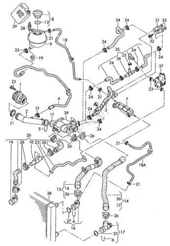

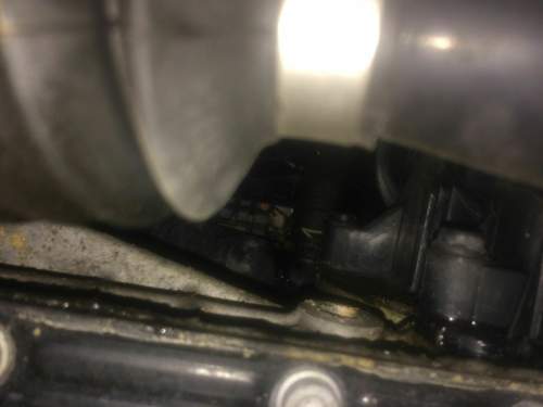

Allerdings gibt es jetzt ein neues Problem. Spontaner Wasserverlust, aber nach außen. Bis jetzt nur einmal passiert. Polo fährt aber Kurzstrecke. Habe unter das Auto geguckt und unter dem Ansaugkrümmer ein dran geschraubtes Rohr (Plastik oder Metall?) mit weißen Spuren entdeckt. Ich habe das Auto warm laufenlassen bis der Lüfter anging, kein Wasseraustritt. Alle Schläuche scheinen dicht zu sein, diese waren meine erste Vermutung, da Gummi durch das Öl weich wird und diese platzen können, ist aber nicht der Fall. Sondern, wie gesagt diese Wasserleitung die unter dem Krümmer geht, mit Wasserspuren. Hatte einer von euch ein ähnliches Phänomen?
das ist ein plastikrohr von der wasserpumpe zum thermostatgehäuse.entweder mal abdrücken lassen oder weiter beobachten.ist aber schon richtig das sich gewisses plastik/gummi mit öl auf dauer nicht verträgt.ist ja dafür auch gar nicht konzipiert worden.
habe keine Möglichkeit zum Abdrücken.
das heißt, es kann auch Dichtung sein, also Plastikgehäse und Motorblock? Wenn man da dran will, dann ist das nicht ohne. Dann muss wohl der Krümmer samt 8Schrauben ab, also Krümmerdichtung auch neu.
Hat Einer zufällig eine Anleitung dafür?
erstmal gucken wo es genau rauskommt.
sollte es zb die dichtung zur wapu im rohr sein,thermostatgehäuse weg,dann kann man das rohr ziehen usw...
ansaugkrümmer muß nicht zwangsläufig weg.zumal diese dichtungen sicher aus gummi sind und nicht zwangsläufig neu müssen,schön es wäre natürlich.
OK, jetzt habe ich 2 Wochen beobachtet, mal tropft es, mal nicht. Aber Polo verliert definitiv Wasser. Ich lege mich morgen wieder unter das Auto und schaue mir das Ganze noch mal an.

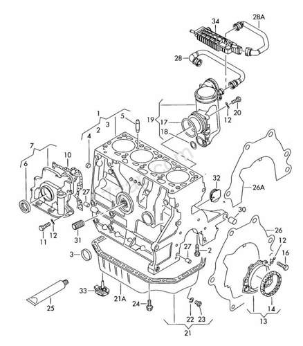

Im Netz habe ich folgende Zeichnungen gefunden. ULFX du scheinst dich damit auszukennen, kannst du drüber schauen. Natürlich alle Anderen sind auch herzlich eingeladen. Ich habe oben ein Plastikteil beschrieben (NR. 34 bzw. 7 im Bild), dieses hatte das letzte Mal trockene weiße Wasserspuren. Wozu dient es, welche Funktion hat es? Hat es einen Anschluss an den Ölabscheider (Nr. 19 im Bild) und damit an den Ölkreislauf?
Wenn ich die Zeichnung richtig verstehe, dann sieht es so aus, dass der Ölabscheider eine Leitung zu diesem Plastikteil hat und diese durch eine Wasserleitung vorgewärmt wird.
Sch….e habe ich jetzt mein Öl im Wasserproblem durch jetzigen Wasserverlust nach außen gefunden? Ist die Ursache für die beiden Probleme dieses Bauteil? Oder was meint Ihr?

Der Ölabscheider ist ja bekanntlich Bestandteil der KGE und die wird beim BUD wasserbeheizt. Die KGE führt über den Schlauch vom Ölabscheider zum und durch das Heizrohr (Nr. 34 bzw. 7) welches im Ansaugstutzen mündet.
die 34 bzw 7 ist mir noch nicht aufgefallen,ich denk der hat nur den elektrischen anschluß/vorwärmer am kge!?
woher ist denn die teilezeichnung,denn nicht alles was man immer gelistet sieht ist auch wirklich verbaut.über die fin wirds idr passend gelistet.
