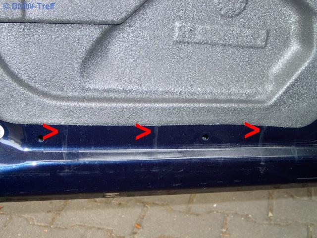

Genau das deutet auf das Problem mit der Türdichtung hin! Hatte ich schon mehrfach. Da muss nichts zerlegt gewesen sein. Die Verklebung der Türdichtung rundum ist an manchen Stellen fehlerhaft. Es reicht schon eine auf 1cm undichte Klebestelle und das Wasser rinnt langsam aber stetig über die von dir genannte Plastikblende rein. War sogar schon beim E46 so, bei dem hatte ich es auch schon.
Panoramadach kann auch Probleme machen, aber die Türfolie ist der Klassiker und dort würde ich zuerst schauen, v.a. nach deiner Beschreibung.

Stimmt, hatte ich noch bei jedem BMW auch beim F11...

http://treffseiten.de/.../showimage.php?...
Danke für Eure Tips,ich stehe nicht gern mit "leeren Händen" vor der Werkstatt und aus Erfahrung weiss ich das man gern aus einer Mücke einen Elefanten macht nur um den Kunden das Geld aus der Tasche zu ziehen,leider hab ich immer wieder diese Erfahrung gemacht ...
Heute war ich in der Werkstatt die Türfolie tauschen lassen,nach dem es beim letzten mal nicht geklappt hat,da man den Klebestreifen...der aber nicht so heisst,BMW nennt ihn anders...vergessen hatte mitzuliefern.Gedauert hat alles in allem ca.45 Minuten.Türverkleidung abgebaut,alte Folie und Klebestreifen restlos entfernt,dann auf der Rückseite der neuen Folie den Klebestreifen sorgfältig aufgebracht und mit neuen Clipsen (Dichtungsscheiben nicht vergessen)angebaut.Der Klebestreifen wurde mit dem Heissluftfön erwärmt und angedrückt.Man konnte deutlich sehen das man nach Wechseln der Türgriffe bei BMW den besagten Klebstreifen nicht sauber wieder angebracht hat,irgendwann lief dann das Wasser unten rein.Ich will hoffen das es nun der Grund gewesen ist für meinen feuchten Fahrerboden.Im nachhinein gesehen kann man das selbst erledigen,wenn man Clipse und Dichtungen dafür in Reserve hat ...
