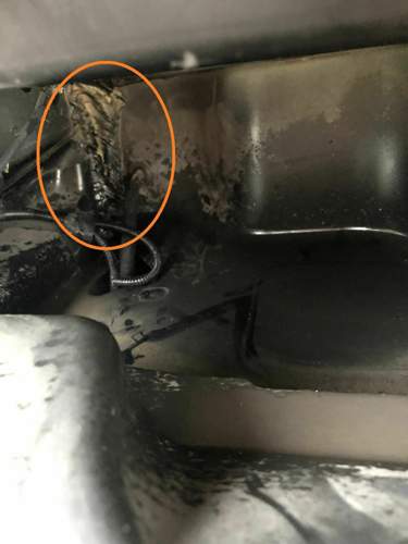

ich habe wieder mal Wassereintritt im Ford Focus Mk2 1.6 Benziner Bj 2010.
Es gibt ja schon einige Beiträge zu dem Thema. Hier wurde aber entweder keine Lösung genannt oder mehrere, die ich ausschließen kann.
Heute stand des Auto den ganzen Tag und es hat geregnet. Man sieht dass wieder Wasser in den Fußraum läuft. Das Wasser läuft dort runter, wo beim Beifahrer das Gaspedal wäre. Das Auto steht mit einer leichten Steigung (7°) in der Einfahrt.
Ich habe im Wasserkasten vorne eine undichte Stelle Richtung Innenraum gefunden und diese abgedichtet. Trotzdem läuft ungehindert Wassser ins Auto. Im Wasserkasten steht kein Wasser - bzw. es steht nur an der tiefsten Stelle ein wenig Wasser aber es staut sich dort nicht.
Kann natürlich sein, dass sich das Wasser weiter unten im Ablauf staut. Ich habe bisher jedoch keine Möglichkeit gefunden das zu überprüfen.
Die Abdeckung des Kastens (Windlauf?) steckt nicht mehr auf der Leiste, die unten an der Windschutzscheibe steckt. Das ist aber schon seit Jahren so und ich bekomme ihn auch nicht mehr drauf gesteckt. So wie ich die Konstruktion verstehe, soll diese Verbindung aber auch nicht wasserdicht sein.
Wenn es mal nicht mehr regnet, werde ich Wasser auf die Gummilippe unter Reling kippen. Vielleicht läuft es dort in das Dach und dann in der A-Säule nach unten. Halte ich jetzt aber persönlich für etwas unwahrscheinlich.
Auf den Fotos habe ich einmal die abgedichtete Stelle in Wasserkasten markiert und die Stelle im Fußraum an der das Wasser die Schräge runterläuft.
Jemand eine Idee? Gibt es weitere bekannte Stellen die zu Wassereintritt führen?

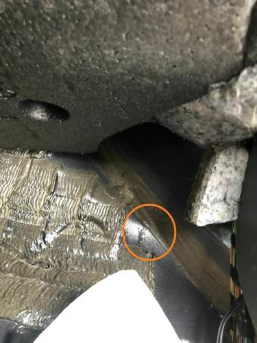

Also meine Lösung habe ich heute (hoffentlich) gefunden. Nachdem ich das Handschuhfach ausgebaut habe und auch sonst quasi alles rausgerissen hab, habe ich einen kleinen Riss in der Karosserie in der Ecke rechts Richtung Radkasten entdeckt.
Hilft dir leider nicht weiter aber es macht jedenfalls mal Sinn den Weg des Wasser zu verfolgen.
Davon habe ich nun tatsächlich mehrmals etwas gelesen beim MK2.
Das eine Karosserie risse bekommt ist aber auch nicht wirklich normal....

War der Riss eigentlich direkt zu erkennen oder musstest du lange suchen oder vielleicht sogar jemand von der anderen Seite mit einer Lampe dagegen leuchten?
Themenstarteram 7. August 2021 um 11:24
Hab ein Foto von dem Riss angehängt. Der Riss im roten Kreis war deutlich zu erkennen. Die Wasserspur ging von hier ab nach unten, daher habe ich ihn leicht gefunden auch wenn er sehr weit oben hinter dem Handschuhfach war.
Loch in Karosserie
Das Wasser dringt aber von Außen ein. Wenn dann würde ich bevorzugt das Problem dort beseitigen. Nicht das es Innen an der nächsten Stelle rausläuft..:rolleyes:
