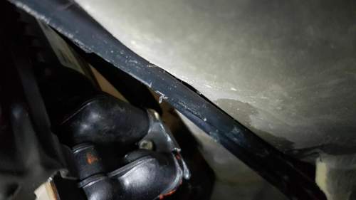

hallo all,
komme mal wieder nicht weiter. Habe nach jedem Regen Wasser im Fahrerfußraum. Mehr Regen = mehr Wasser.
Fakten 1. kein Kühlwasser.
2. Abläufe sind frei
3. Windschutzscheibe dicht
4. Teppich bis bis oberen Ende naß, darüber (Amaturenbrett) trocken und keine elektrischen Probleme.
Frage. Wo könnte das Wasser eindringen? An den Pedalen?
Bei unserem Supersommer fault mir langsam aber sicher der Teppich weg.
strenkt eure grauen Volvozellen an und helft mir.

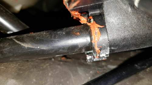

Habe die Schraube noch ein paar Umdrehungen festdrehen können.
Da scheint schon einmal wer versucht haben abzudichten.
Mal gucken ob da noch was kommt.
Das ist eine Typische Volvo Krankheit es ist der Wärmetauscher der durch Kalk undicht wird raus damit neuer rein fertig geht auch ohne alles zu zerlegen ist nur fummelarbeit

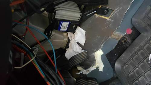

Genau. Alle Flächen Ecken Kanten etc. penibel trocken rubbeln, und dann halt mal 'ne Weile mit dem Ganzen (unverkleidet) rumfahren und täglich messerscharf observieren - wo 's evtl. feucht wird.
Od. noch einfacher (wie schon oben gesagt wurde): 35 - 70EUR später Ruhe haben, durch neuen WT + 2 x Dichtungsringe 😉 .
Du hast die Dämmung raus geschnitten, hast du schon eine Idee was Du da wieder rein legst?
Btw...ich würde die losen Kabel die da rum hängen noch mit Gewebeisolierband umwickeln und befestigen.
