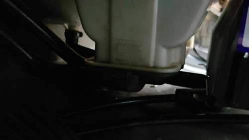

hallo all,
komme mal wieder nicht weiter. Habe nach jedem Regen Wasser im Fahrerfußraum. Mehr Regen = mehr Wasser.
Fakten 1. kein Kühlwasser.
2. Abläufe sind frei
3. Windschutzscheibe dicht
4. Teppich bis bis oberen Ende naß, darüber (Amaturenbrett) trocken und keine elektrischen Probleme.
Frage. Wo könnte das Wasser eindringen? An den Pedalen?
Bei unserem Supersommer fault mir langsam aber sicher der Teppich weg.
strenkt eure grauen Volvozellen an und helft mir.

Ja bei mir war's der Wärmetauscher der undicht war.

Riecht ein bisschen nach Katzenpisse.
Hatte die Armatur abgebaut und diesen Regenablauf im Motorraum dafür abgenommen.
Ist es vielleicht dann hereingelaufen?
Sieht wohl eher nach Kühlflüssigkeit aus.
Ist die Schraube zum Wärmetauscher locker?
Oder möglicherweise der Wärmetauscher undicht?
Fühl mal ob es in diesem Bereich feucht ist

Ist das nicht die typische G48-Farbe, der kleine See, rechts in der Ecke ?

Wo kam das Wasser her?

Ist die Flüssigkeit denn klebrig oder ist es definitiv Wasser?
Bissl schmierig,
Und es war natürlich Blau..
Ich weiß es nicht genau wie alt der Verdampfer ist.
Bisher läuft es nicht mehr, an den schwarzen Röhren ist es ganz wenig schmierig.
So, es kommt da was warmes eher öliges raus. Aber ganz ganz wenig..
Da ist Kühlwasser drin, was anderes kann da nicht rauskommen.
Ist die Schraube fest?
