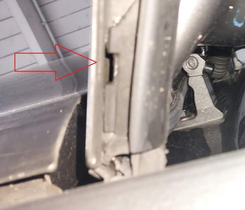

Wie muss denn das Wasser eigentlich aus den Türen entweichen beim G7? Von älteren Modellen kenne ich es so, dass unten in den Türen Löcher waren, über die das Wasser entwich. Beim G7 gibt es unten in den Tüen keine Löcher.....
Unten in der Tür sind Löcher, wirf mal nen Blick drunter.
Ich habe die LS auch getauscht und seither ist alles trocken.

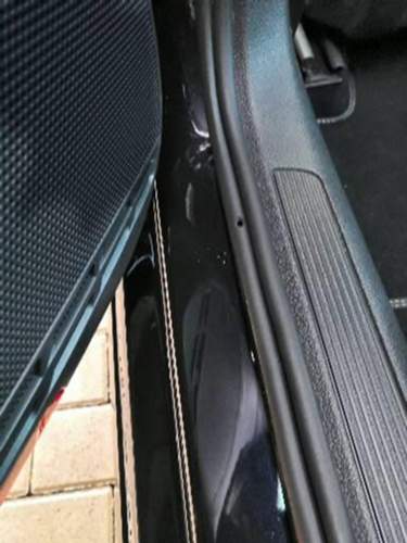

Vorher hatte ich als Übergangslösung jeweils in den äußeren Teil des Gummies oben und unten Löcher geschnitten. So kann das Wasser ablaufen und steht nicht mehr auf dem Gummi.

Ich hatte mehrer Blicke drunter geworfen. Es sind keine Löcher in der Tür. Unten sind an der Tür auch Dichtungsgummis, wie eine Lippe, auch in der Lippe---> keine Löcher.
@commander216 schrieb am 2. April 2023 um 14:50:03 Uhr:
Danke für das Bild. Gute Idee mit den Loch je unten und oben im Gummi.
Ich halte es jedenfalls nicht für normal, dass bei mir Wasser in der Gummilippe steht. Ist ja bei den anderen 3 Türen auch nicht......
@klickmich1 schrieb am 2. April 2023 um 18:13:58 Uhr:
Siehe Bild
G7
