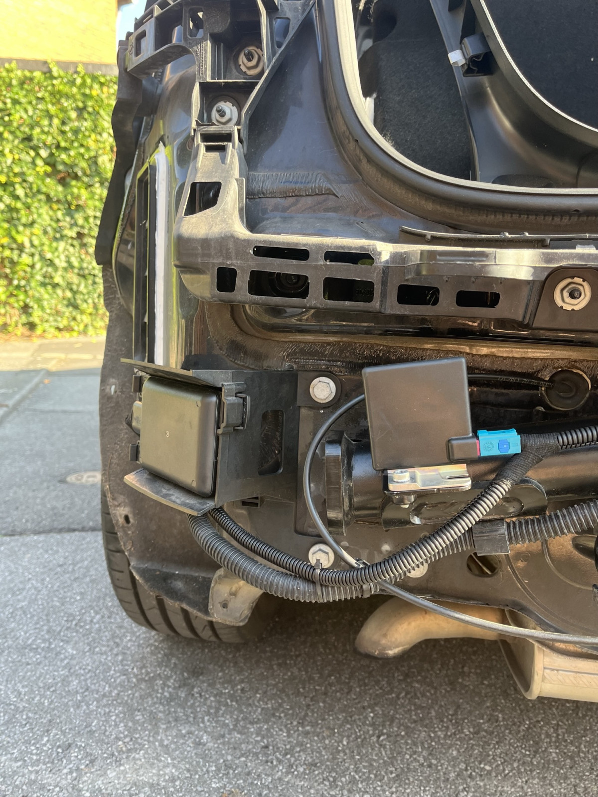

Wenn du den Stoßfänger demontierst, dann springen dir die Klappen links und rechts ins Gesicht 🙂.
Hab die Klappen erst letzten Freitag selbst abgedichtet, weil ich auch immer wieder Wasser im Kofferraum hatte.
@broly schrieb am 13. August 2023 um 19:54:00 Uhr:
Danke für die Aufklärung. Ich dachte ich kann das von innen ohne großen Aufwand erledigen. Meine Naivität
Geht wirklich schnell.
Jede Seite in der Radhausschale 4 Schrauben. Die oberste ist die schwierigste.
Dann vier Plastikclips mit Spreizschraube symmetrisch verteilt unter der Stoßstange.
Und zu guter Letzt noch zwei Schrauben links und Rechts am Fußpunkt der Radhausschale 🙂.
Dann kannst du sie rausziehen. Die Plastiknasen Schritt für Schritt mit nem Plastikkeil zurückdrücken.
Die brechen schnell ab oder die Stoßstange reißt dort gern ein.

Es ist möglich die Zwangsentlüftungen von innen abzudichten.
Wenn die Kofferaumverkleidung entfernt/beiseite gedrückt wird, kann man ohne weiteres die Entlüftungen ausclipsen und die Nut, die zum Blech hin aufliegt mit Silikon/Polyurethan o.ä auffüllen.
Die Entlüftungen können übrigens nicht im Stoßfänger verschütt gehen, falls sie einem aus der Hand rutschen. Mir hat ein Gummi von einer Gepäckspinne geholfen die ausgehängte Entlüftung zu fixieren, während ich sie mit Dichtungsmittel versah. Um alle vier Seiten mit einer Raupe zufüllen, muss man die Entlüftung um 360 Grad drehen. In einen der Stege der Entlüftung kann man das Gummi einhaken. So kann kann man sie drehen und fixieren ohne sich selbst voll zu schmieren, während man mit der Kartuschenpresse hantiert
Ich prognostiziere, dass das bei jedem zweiten zu einer ganz großen schweinerei wird, wenn man das so macht.
Aber viele Wegen führen nach Rom.
Außerdem halte ich es für schlauer die Lüftung auf der Seite abzudichten, wo sie dichten soll. Nach außen hin.
Die Raupe kommt von der Aussenseite aufs Blech (in die Gumminut/Gummilippe). Deshalb muss ja die Dichtung ausgeclipst werden, und zum auftragen gedreht werden
