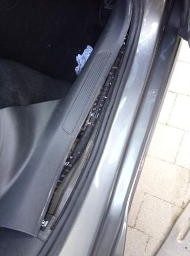

Hallo an alle,
Vor kurzem habe ich bemerkt, dass es in meinem Golf 7 komisch riecht. Zuletzt fiel es mir besonders nach der Arbeit auf, als ich abends ins Auto gestiegen bin und mir schon nach dem Aufmachen der Tür sofort dieser Gestank entgegen kam. Es riecht faul und muffig. An dem Tag hat es auch geregnet und mein Auto steht leider immer draußen.
Ich wusste nicht woher der Gestank kam, da mein Auto immer relativ sauber ist und ich selten bis nie etwas im Auto esse oder trinke. Wenige Tage später bemerkte ich ganz zufällig, dass beide Fußmatten hinten im Auto durchnässt sind. Ein Schock!
Der Gestank kommt also von dort, aber wo kommt dieses Wasser her? Das Wasser ansich riecht nach nichts. Ich habe heute mal mit einem Schlauch getestet ob es nicht durch die Seitenfenster oder die Türen kommt. Da war nichts zu sehen. Ich habe auch viel Wasser über die Windschutzscheibe gegossen um zu sehen ob es hinter den vorderen Reifen wieder rauskommt. Es floss sofort raus.
Hatte jemand sowas und kann mir ein paar Tipps geben? Ich bereite mich mental schon auf hohe Reparaturkosten vor.

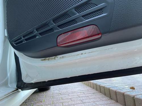

Guck mal innen von unten die Türen an, insbesonderen beim Lautsprecher. Hast Du Sand und Dreck auf der Dichtung innen?

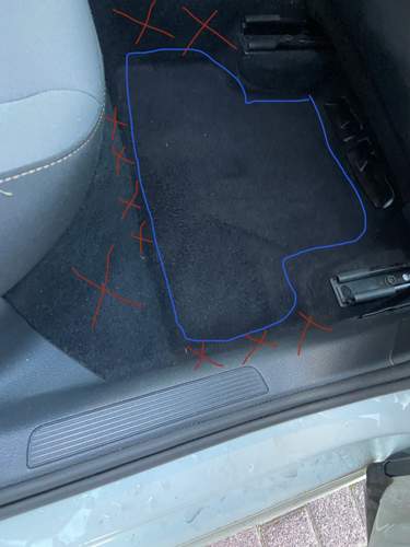

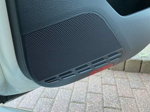

Hier sind ein paar Fotos. Alles sieht ganz normal aus. Das Wasser auf dem Boden ist „sauber“. Die Dichtungen an den Türen sind alle ok. An den Lautsprechern ist kein Wasser zu erkennen. Kann es mir der Klimaanlage zu tun haben?
Was den Ton angeht, kommt der normal aus den Lautsprechern, so wie immer.
Auf Bild 3 sieht man doch den Schmodder der nach innen läuft.

Das Auto ist jetzt nass, da ich halt die Versuche mit dem Wasser gemacht habe, ich habe die Türen jetzt mehrmals geöffnet und geschlossen, wie gesagt nass ist es nur unten am Boden (blau markiert) und nicht an den Seiten, wo es hoch zu den Lautsprechern oder den Plastikteilen der Tür geht.

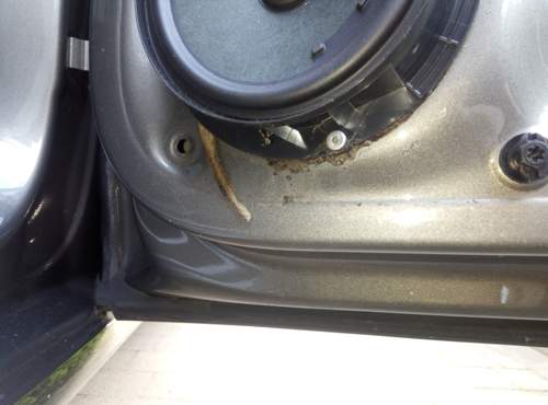

Bei mir sah das so aus.
Wie gesagt prüfe die LS, das ist meistens die Ursache.
Da läuft es rein.

@Sahmaran man sieht auf einem deiner Bilder deutlich den Dreck unter dem Lautsprecher an der Tür. Das ist ein eindeutiges Zeichen. So oder so ähnlich sieht es wahrscheinlich an beiden aus. Bei mir waren die beiden hinten und der an der Beifahrer undicht. Habe dann alle vier gemacht und nun ist Ruhe.

Nö, bei der Fertigung wurden die Nieten mit zu viel Kraft angezogen, der Kunststoff vom LS vorgeschädigt und der bröselt dann weg. Des weiteren löst sich die Moosgummidichtung auf. Bekanntes Problem. Tritt meistens bei allen LS auf.
