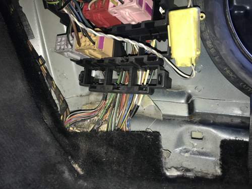

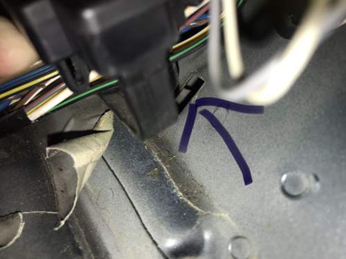

Steckerbelegung BFS Fussraum
Wassereintritt siehe Pfleil

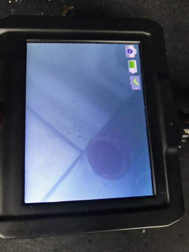

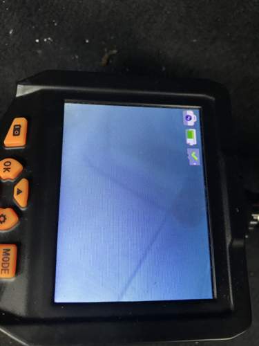

Was ich gemacht hab: ich hab oben in die Abläufe reingeschüttet: vorne links läufts aus der Karosserie unten raus, die hinteren beiden kommen jeweils hinter den Hinterrädern raus. Der auf der BFS ist der "Problem-Ablauf": d.h. ich habs mitn Endoskop mal verfolgt wo das Wasser hinläuft: mit weniger Wasser läufts raus, sobald man mehr Wasser reinschüttet läufts in den Fussraum.
Da ist auch kein Ablauf o.ä erkennbar und auch mit den Endoskop konnte ich nicht ansatzweise entdecken..
Ich hab alle Hohlräume so weit mit mittels Endoskop zugänglich abgesucht. Da war auch kein Nippel der abgefallen sein könnte o.ä.
Ich hab versucht den Schlauch nach aussen zu verlegen, klappt deshalb nicht weil ich den Schlauch nicht zu fassen krieg bzw. er sich nicht bewegen lässt.

danke für deine Meinung. Ich kanns nachvollziehen was ihr meint, nur da ist kein Gummitubbel o.ä. auch nichts abgefallen.
Wenn da was abgefallen wäre, würde ich es vermutlich mit dem Endoskop sehen. Leider seh ich damit nur das Ende vom Schlauch und einen Haufen Blech.

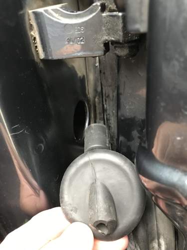

Den Gumminippel musst du eigentlich auf der Außenseite der A-Säule sehen, zwischen den beiden Scharnieren wo die Türe befestigt ist. Müsste doch auf der Fahrerseite genau so sein. Da wo es auf der Fahrerseite raus läuft muss es auf der Beifahrerseite spiegelverkehrt genau so sein
Hallo speedy,
danke für deine Antwort - da ist vermutlich der Schlauch warum auch immer rausgegangen... Mal schaun wie ich den da wieder reinkrieg...
4aeff467-4f60-4cb2-8c5c-c8cf29e67bc5
Genau da gehört er rein, in die Rückseite rein schieben, nur sehr vorsichtig und nicht zu viel von oben ziehen sonst hängt er am Dach aus. Vielleicht auch mit bisschen Kleber den Schlauch in der Tülle fixieren.

war eine ordentliche Fummelei, vor allem weil der Schlauch so kurz ist - wenn man ihn rauszieht ragt er max. 2 cm aus der Karosserie!
Ich hab dann von einer Silikonkartusche die Plastikspitze etwas modifiziert und so de Schaluch etwas verlängert und in den Ablauf nach aussen gesteckt - funktioniert 1a.

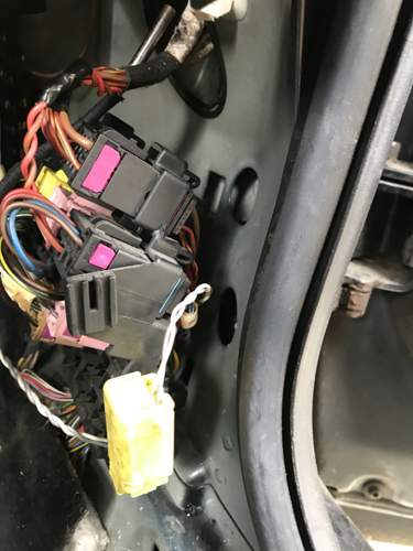

Nur glaube ich dass ich etwas zu fest am Schlauch gezogen hab und er irgendwo rausgegangen sein dürfte.. Zumidest tropfts jetzt etwas am Ende von der Verkleidung der A-Säule..
Das schau ich mir später genauer an..
Nochmals danke für die Tipps!
Wenns da raus tropft dann hast du den Schlauch oben wo er am Rahmen des Schiebedaches eingeclipst ist raus gezogen. Dann musst du den Angstgriff am Himmel abmontieren, die Dichtung der Türe oben abziehen und mal schauen wie weit du mit deiner Hand zwischen Himmel und Dachhaut rein kommst ohne den Himmel zu knicken und den Schlauch da wieder aufzustecken. Das war das was ich gemeint habe mit vorsichtig.
Wenn du nicht weit genug rein kommst auch noch A-Säulenverkleidung weg machen um den Himmel übers Eck nach unten zu drücken.
