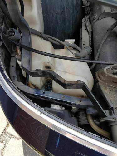

Moin,
Habs grad hinter mir. Bau den Scheinwerfer aus und löse die drei Befestigungsschrauben des Wasserbehälters. Ist ein Gefrickel, aber geht.
Gruss caddy2e
[Von Motor-Talk aus dem Thema 'Wischwasserpumpe tauschen' überführt.]
@caddy2e
Was muss da alles runter?
Die Leiste unterhalb des Scheinwerfers raus, eine Schraube, sonst gesteckt. Das letzte Stück vorsichtig nach vorn ziehen, damit die letzten 2 Nuppsis nicht abbrechen. Dann die grad freigelegten unteren und die beiden oberen Schrauben im Schlossträger raus. 2 Stecker ab und mit leichter Drehung den Scheinwerfer raus. Dann siehst du schon den Behälter und die Pumpe. Weil man jeden Millimeter braucht, den Behälter lösen. Dazu die 2 Schrauben an der Kotflügelaufnahme und eine Schraube unten entfernen. Dann Pumpe rausnehmen.

Hallo Gemeinde!
Habe heute mal versucht die Wiwapumpe zu tauschen.
Bin nach dem Ausbau des Scheinwerfers da noch eine Strebe gefunden an der ich nicht vorbeikam. Gsd war mein Problem aber der Stecker. Festgemacht und gut.
Muss für guten Zugang zu Wiwatank und Pumpe auch die Stoßstange ab?
