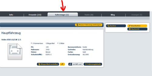

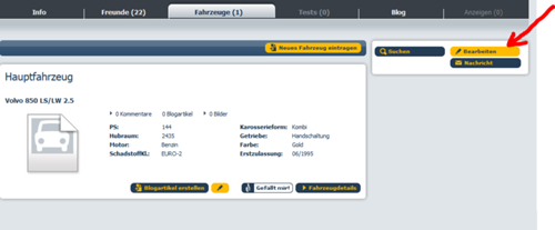

@gtimarkus schrieb am 19. November 2016 um 22:43:22 Uhr:
Im Profil ist kein Fahrzeug hinterlegt.
Volvo 850 und V70I haben unterschiedliche Pumpensysteme...
Markus
... ich missioniere mal wieder .... ;-)
@Focus_2013
: falls eingegeben,
mal freischalten
Fahrzeug-freischalten-im-mt-profil-1
Fahrzeug-freischalten-im-mt-profil-2
Fahrzeug-freischalten-im-mt-profil-3
+4

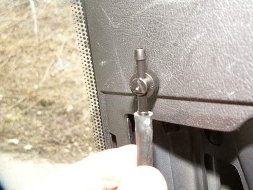

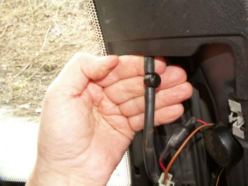

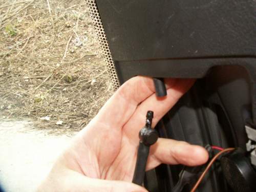

Bei meinem V70 ähnlich, der Übeltäter was das kleine "Rückschlagventil" vor der Düse hinten. Ausgebaut, zerlegt und ein bisschen gangbar gemacht! Mit Druckluft wäre es sicher gegangen, der Wasserdruck hätte nicht ausgereicht...
