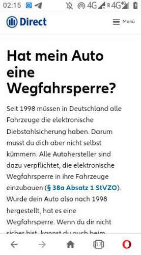

Also mein 96er hat keine. Auch keine Wegfahrsperrenschlüssel nur einfache Plastikdinger.
Die zum anstöpseln, richtig? Also die Stifte die man an das gegenstück hält um dann starten zu können. genau das ist die WFS. Die wurde aufgrund versicherungstechnischer Änderungen notgerdrungen eingeführt / Nachgerüstet. Danach kam eine im Schlüssel integrierte
Nee, nichts der gleichen. War scheinbar auch nie drinn.
https://www.allianzdirect.de/kfz-versicherung/wegfahrsperre-ratgeber/
Wegfahrsperre
