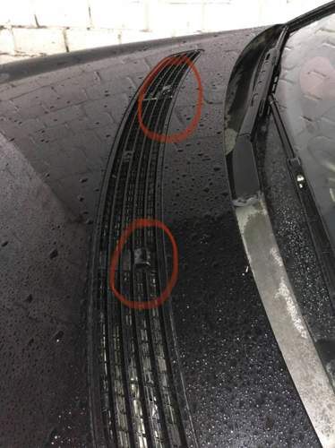

ich habe derzeit ein ähnliches Problem und möchte erstmal versuchen, die Düsen zu reinigen - mein Problem als Autoneuling... wo sitzen die denn genau? Sind das diese beiden Nubsis auf der Motorhaube, habe sie mal im Foto angehängt oder liegen die Düsen unter der Windschutzscheibe dort, wo auch die Wischer angebracht sind, so halb von dem Haubenrand verborgen?
Kann man da am besten mit einer Nadel rein oder mit so einem ultradünnen "Pfeifenreiniger"-Bürstlein?
Nubsis
