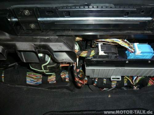

ist das hier die Junktion Box? Vorne 2 Stecker und hinten ein großer stecker. Die Box lässt sich komplett herausziehen.

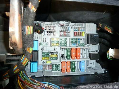

Anbei noch ein Foto des Sicherungkasten, falls jemand noch irgendwas auffällt.
LG Diegooo
hallo,
vom Bild kann ich es nicht sagen. 3 Stecker sollte passen, 1 blauer und 2 schwarze. Schau mal auf die Sachnummer und den weiteren Text, Sachnummer sollte mit 6135.......... beginnen, damit ist das Modul dann eindeutig identifizierbar.
gruss mucsaabo

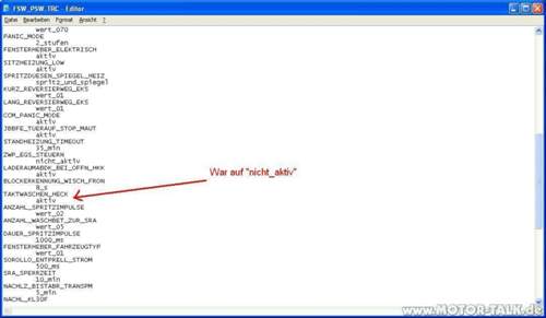

So, bin jetzt wieder ein kleines Stück näher gekommen.
Folgendes:
Ich habe den Ausgang der Waschpumpe mit dem Programm Ediabas/Inpa überprüft, d.h., ich bin auf "Steuern" gegangen, habe den Hebel zum waschen gedrückt und mit dem Programm festgestellt das der Ausgang einen "1" Zustand bekommt.
Also die ansteuerung funktioniert.
Dann habe ich mal die Codierwerte der Junktion Box mit dem Programm "NCS" ausgelesen und festgestellt das die Option "Taktwaschen_Heck" Nicht Aktiv war.
Dies habe ich auf "Aktiv" geändert und damit die Junction Box neu codiert.
Sehr hoffnungsvoll habe ich nun den Hebel fürs Heckwaschen gedrückt, aber leider immer noch nichts...schade.

hallo,
natürlich kann auch die Junctionbox einen Defekt haben😠, aber der Test, den du durchgeführt hast, lief auf der logischen Ebene, nicht auf der physikalischen. Was ich damit sagen will, die Logik arbeitet richtig, aber ob am Ausgang der Junctionbox dann auch 12V anliegen, ist damit noch nicht geklärt. Unter "Taktwaschen" verstehe ich, daß mehrfach Wasser auf die Scheibe gespritzt wird, muß aber nicht stimmen und deshalb glaube ich auch, daß diese Codieränderung nichts bewirkt hat, da du keine Versorgungsspannung an die Pumpe bekommst.
Das kannst du nun rückwärts von der Pumpe zur Junctionbox prüfen, ich würde aber versuchen, vom Ausgang der Junctionbox anfangend, zu prüfen, wo die Versorgungsspannung der Pumpe erstmals nicht mehr messbar ist.

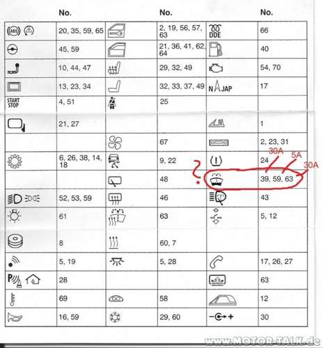

Ich will ja nicht nerven🙄, aber da auch die Sitzheizung nicht geht, würde ich nochmal alle Sicherungen in Ruhe überprüfen und nicht nur eine Sichtprüfung, sondern Sicherung aus Sicherungshalter rausziehen und durchmessen. Das hat manchmal auch Probleme gelöst, da eine Sicherung wider erwarten doch defekt war.
gruss mucsaabo

Also ich habe als allerersten die Sicherungen überprüft für Waschanlage und Sitzheizung. Ich habe jede Sicherung einzeln herausgezogen und mit einem Messgerät den Durchgang geprüft. Alles OK.
Mache es heute aber nocheinmal mit einem anderen Messgerät und gaaanz sicher zu gehen.

Hab jetzt nochmal ALLE Sicherungen überprüft: Alles OK.
Ich bekomme den hinteren 47pol. Stecker der JunctionBox nicht ab und deshalb kann ich sie nicht herausziehen, son mist!
Habe aber dennoch den Draht (schwarz/rot) gefunden, der zur Waschpumpe geht. Spitze eines Messgerätes reingebohrt, den minus pol an masse, zündung an, hebel betätigt....keine 12V.
Kann doch jetzt nur noch an der Junction Box liegen oder? Mir ist dabei auch aufgefallen das 2 schrauben, die die Junction Box an dem Sicherungskasten befestigen, nicht vorhanden sind!?! Wurde die Box etwa schonmal getauscht oder ausgebaut? Fragen über Fragen...
