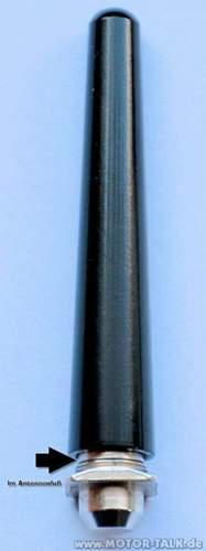

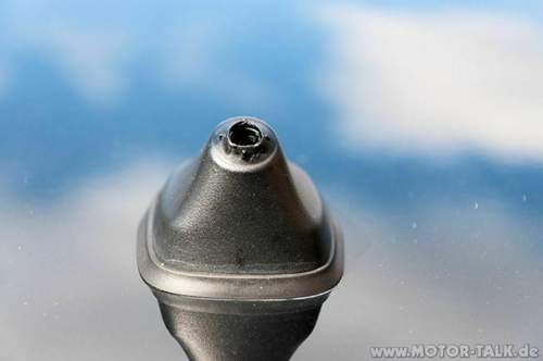

Ich habe mal versucht das ganze zu fotografieren - bekomme es aber nicht 100%ig scharf gestellt - denke aber man sieht was passiert ist.
VG
Antenne-cmax
ja wie bei mir, nur kann ich den schaden am fuß bei dir nicht richtig erkennen, mein fuß ging aber, mit dieser meiner lösung,. weiter zu verwenden
Uli, der Fuß selbst hat ja auch keinen Schaden, nur das Gewinde ist rausgerissen.

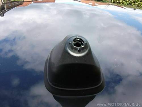

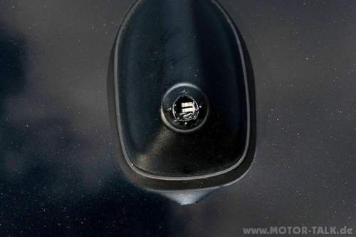

ich habe noch mal fotografiert daran sollte man es erkennen können.

ja so war das bei mir auch, bitte nehme eine 8mm schraube, drehe sie dort rein und probiere das radio aus

ich vermute mal, dass sich einer dieser Bürstenfäden zwischen Antennenfuß und Antennenstab (ein kleiner Spalt ist da ja vorhanden) gewickelt hat und dann das ganze Gewinde rausgerissen hat.

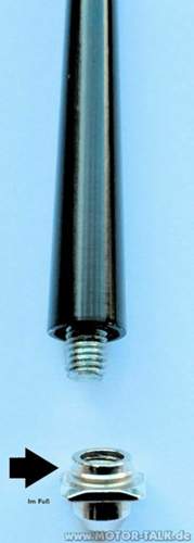

Mal angenommen etwas hätte sich drum gewickelt (was ich bei der glatten Oberfläche der Kurzantenne für fast unglaublich halte), dann müssten m.M. nach auch am Fuß doch Beschädigungen zu sehen sein - sind aber absolut nicht - nicht mal ein Kratzer ist im Kunstoff des Fußes zu sehen.

Und hier noch mal zwei Bilder von dem Gewinde aus dem Fuß.
