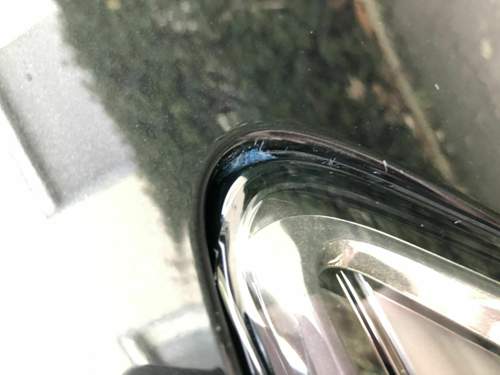

Hallo, hat jemand das gleiche Problem, dass diese Borsten von den rotierenden Walzen sich in den Ecken der Scheinwerfer verfangen und man die kaum rausbekommt?
Habe schon so viele Utensilien wie Pinzette, Plastikschieber (für Folierer) etc. probiert.
Die Borsten wollen einfach nicht rausgehen...
Jemand eine Lösung parat außer die Scheinwerfer zu lockern...
Brauche dafür wohl die Arbeitsgeräte von einem Zahnarzt :-D

Die Sache ist geklärt: Mit einem Zahnstocher kann man Stoffreste rückstandslos entfernen.
Die Ursache:
Die Dichtung vom Scheinwerfer verläuft an der Seite nach oben. Aber oben nur noch ein kurzes Stück waagerecht und biegt dann sagittal in das Innere ab. Von der Seite zur Mitte des Fahrzeugs hin entsteht dadurch ein tiefer Spalt, durch den man bis in den Motorraum sehen kann! Mit einem Zahnstocher kann man dann hervorstehende Enden von Stoffresten wunderbar mobilisieren und anschließend langsam mehrere cm herausziehen.
Vielen Dank an dieser Stelle an @olschw für den Tipp mit dem Zahnstocher!

Hmmm... hatten beide 4G und auch der 4K bei mir... den Zahnstochertrick habe ich intellektuell noch nicht durchschaut 🙂 Von außen brechen mir Zahnstocher ohne Effekt ab (wahrscheinlich weil Nachbau aus Holz und keine Originale von Audi). Motorraumseitig sind Scheinwerfer mit einer Abdeckung versehen - nehmt ihr die ab?

Was auch sehr gut ist, Plastikkarte!
Ich habe eine alte dünne Kundenkarte z.B. vom Möbelhaus dafür verwendet.
Zusätzlich habe eine Art "Scherenschliff" aus der Karte mit einer Schere geschnitten.
Sprich, wie eine Spitze. Hinten aber natürlich Orig. breite für die Finger gelassen.

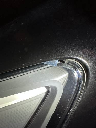

Ich war heute das erste Mal mit meinem A6 in einer Waschstraße und beim Abtrocknen ist mir aufgefallen, dass beim rechten Scheinwerfer eine blaue und schwarze Schaumstoffdichtung (?) oben rechts rausragt. Beim linken Scheinwerfer sieht man es nur in der Ritze ganz weit hinten bläulich schimmern. Ist es ein Garantiefall oder kann ich das bedenkenlos mit einem Plastikteil zurückschieben/reinquetschen?

Ich denke, dass ist von der Waschanlage. (Blau)

Das ist von der Waschanlage. Einfach rausziehen. Hatte ich auch schon bei mir.
