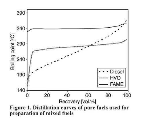

Hallo
Unten hab ich als Nichtchemiker was gefunden über den Siedebereich von HVO ggü Diesel B0 und FAME.
Quelle war wohl das Oil Forum, wo man die ganzen Analysen macht. Ich las mich dort dumm und dusslig, aber niemand konnte obige Frage beantworten, immer nur "Vermutungen". Wie hier.
Die Vermutung dort im Forum geht nämlich in die andere Richtung:
Nämlich dass HVO schwerer verdampft als B0. Grund: es habe weniger Leichtsieder. Ein Admin, der ständig Öle analysiert und die meisten Beiträge hat, sagt im Öl Forum das folgende:
Was HVO ggü. mineralischem Diesel definitiv
hat, ist ein geringer Anteil an Leichtsiedern.
Das könnte sich hinsichtlich Kraftstoffeintrag
dann eher negativ auswirken (ähnlich zu
FAME, aber auf einem tieferen Niveau).

HVO Boiling Point Siedepunkte
Bei Raumtemp. kann man davon ausgehen das HVO einen mind. doppelt so hohen Dampfdruck hat wie B7. Dampfdruckkurven bis mind. 80 °C finde ich auf die schnelle für beide nicht, denke aber das der Vorteil bleibt. Zumal beim B7 klar ist das der FAME eh in der Ölwanne bleibt.

Übrigens "könnte man" nach Clausius-Clapeyron mit einer typischen Verdampfungsenthalpie der Kohlenwasserstoffe von etwa 350 kJ/kg nachrechnen (achtung, auf Molmasse umzurechnen), welcher Teil der Siedekurve etwa welchen Dampfdruck bei etwa 80° Öltemperatur hat. Ist nur sinnfrei, weil du den Spülgasstrom (Blowby) nicht kennst
